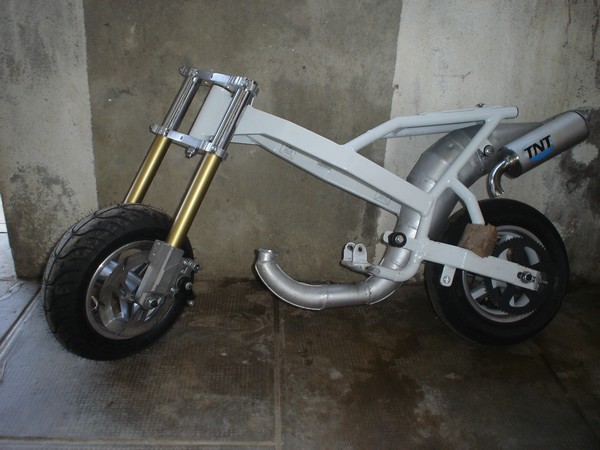

tin failli le faire en plusun conseil! jamais des freins de vtt hydro....
ils sont pas étudié pour le poids et la vitesse... un freinage un peu trop appuyé ton systeme chauffe, tes plaquettes se glacent, et au prochain freinage t'es dans le mur
pocket en cours de pépa
#106
Posted 06 February 2006 - 13:13
ils sont pas étudié pour le poids et la vitesse... un freinage un peu trop appuyé ton systeme chauffe, tes plaquettes se glacent, et au prochain freinage t'es dans le mur, bon ben vais me contenter d'un frein hidro de scoot mais sa serait pas trop puissant aussi??
jvé te dire ca dasn pas longtemp
kart cross 500 et srad 750 full piste : les perfs ok mais uniquement sur circuit privé!!
#107
Posted 09 February 2006 - 14:13
[/quote]
j'ai monté 2 disques à l'avant sur mon PB branché sur les 2 poignées car j'avais viré le frein arrière ( INUTILE )
pour monter ça simplement il te faut un autre tube de fourche avec les pattes pour l'étrier, un 2ème étrier bien sûr.
il ne te reste plus qu'à percer et tarauder l'autre côté de la gente pour y mettre le segond disque.
si tu veux garder ton frein arrière, achète un câble avant de BICROSS à DECATH.
de 1 câble tu passes à 2.
Si tu veux des photos fais moi le savoir
Bonne chance
