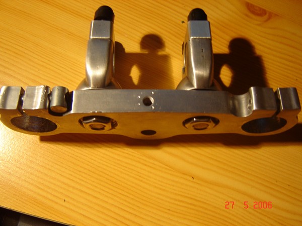

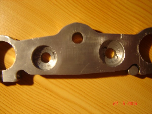

bon je me suis remit a la bricole pour remonter la pb car j'avais un autre petitproblème ,il falait que j'adatpe mais ponter au t de fourche(fourche de mt4) comme ce si etait un peu plus epais, les ponter je pouvais pas les metre donc petite modif du t superieur pour pouvoir les metre, rien de compliquer mais il me falait une perceuse a colone pour le faire ,donc j'ai percer deux trou pourpasser le fitage diam 10 je crois puis deux trou de 26 sur 5 mm pour l'ecrou et la douille pour le serage maitement il me reste plus cas tout remonter je croit qu'il me manque plus rien :P

:cool: Sur que c'est du costaud, ca va pas se barrer

Super Taf!! :cool:
Tu nous feras voir une fois remonté sur la pocket!!

qu'a tu fais a mes anciens T de foruche :(
beau travail en tout cas, alé au boulot pour finir de remonter ta bete

jolie
super ta pocket
c'est super!!!pocket-bike

vraiment jolie ta pocket sa a rien a voir avec du :jap: quand meme
s et s en doute une des plus belle du forum
a quand une petite video?? :cool:

mais se sont tes t de fourche mataw :P mais modifier pour metre les ponter :buzz:
