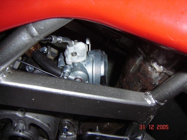

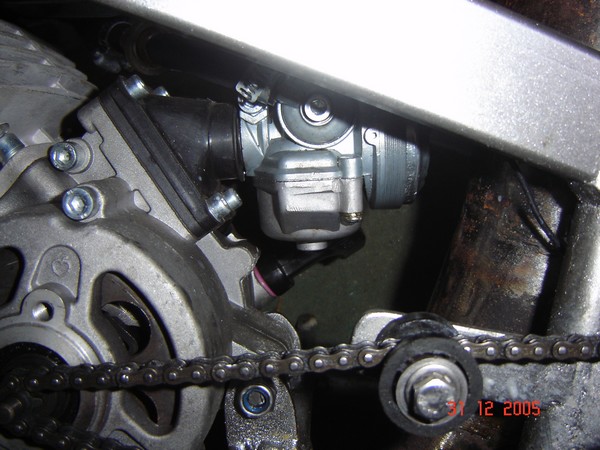

ok pour le spacer :merci: je ferai une cale en plastic pour ça :P tenai regarder l'espace qui me reste en gros 2 a 2.5cm maxi :(
Miniature(s) jointe(s)
"Celui qui ne s'est jamais planté ne peut pas pousser!"

j'ai une petit question ou on peu trouver la matiere pour la fabrication de spacer et un bloc de teflon pour le stuffer :merci:

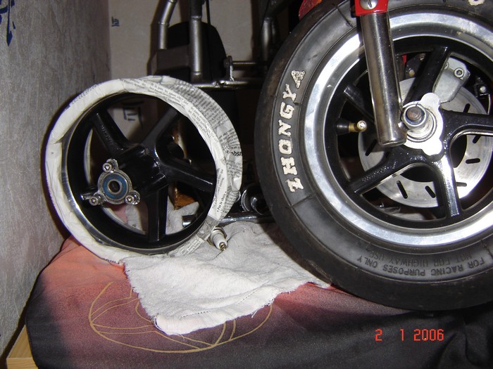

aller démontage entier de la pocket :P je vais refaire les peintures:cadre,roue,coque,pot pour les couleur je sais pas trop et monter d'autre poignée de frein ti être voir un frein hydro a l'avant :reflechi: :reflechi:quelle étrier mettre surtout <_< puis le rajout de 2ou3 bricole sur le moteur et le cadre :P
les roues je pense blanc avec bord polis actuellement noir avec bord polis :P
le pot sera gris avec peinture spécial haute temp :P
la coque bleu vue que j'ai un guidon en alu anodiser bleu :P
le cadre je sais pas encore si vous avait des idée? :P
camouflage de la jante
Voir le message
le spacer c bien le filtre a air enorme?
si c ca essaye de le faire en tole....la meme que celle que t'a pris pour ton pot :buzz:
la mousse par contre..... :unsure: j'ai pas d'idées
la mecanique c'est simple...faut juste pas etre ### ;)
Voir le message
Voir le message
non c'est une cale que l'on met entre le suport clapet et le bas mot pour faire ouvrir plus les clapet
Voir le message
Voir le message
non pas du tout :blink: le spacer c'est une cale que tu met entre la boite a clapet et le carter...
kart cross 500 et srad 750 full piste : les perfs ok mais uniquement sur circuit privé!!

le spacer qui sert en fait a liberer le 3 ieme transfert qui est en partie cacher..si j ai bien suivit les pros des chinoises...

:) C'est ca, si la boite a clapet rentre dans le 3ème transfert ca genne le passage des gaz, on peu aussi un peu jouer sur la répartition du couple en éloignant ou raprochant la boite a clapets
éloigner la boite a clapets favorisera les hauts régimes

ben alors mon vieux didou j vais te dire qu on va avoir du couple...car notre moteur la boite est tres pres du vilo..( ca touche pas les claptes non plus..mdrrr)

sa ce joue sur combien de mm?? je vais en faire un de 5 mm pour voir :buzz: ou on trouve de la matiere pour faire un stuffer un petit bloc de teflon,??sur le net ou magasin :merci:

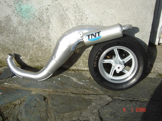

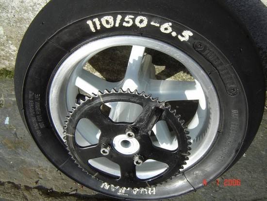

aller la roue ar et le pot sont peint :buzz:
Image(s) jointe(s)

Posté 04 January 2006 - 18:06
pour la couleur de ton cadre, soi le meme blanc que té jantes ou alors noir :P
mataw, 1er place au concours catégorie piste
