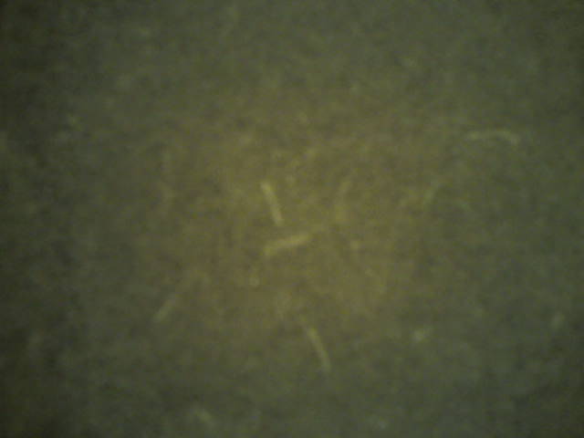

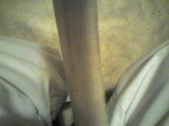

donc j'ai achete hier ce bois la du medium et il y a 1ans et demi g achete le meme que toi que pour ma plage et le vendeur ma dit que cetai du special sono sans me dire quel bois c'etait et mon frere avais la meme que moi en plage mais lui il avait achete deja faite (meme guelle de bois identique )mais hier le vendeur etait absent c'etais un autre donc es ce que il ma vendu le bon bois

ce celui la et ce soir je te montrerai ce que j'avai achete il ya 1 ans et demi

Tu as plus facile que moi pour voir. Compare avec la photo que j'ai scanné. Si tu vois que ta planche est faite avec des petits morceaux , c'est le moins bon des deux.
Tandis que le bois de ta plage arrière ne comporte aucun morceaux , tout est partout la même chose. côté coupe comme côté surface.
Si tu ne veux pas racheter une autre planche . Regarde si avec ta scie tu arrive malgres tout à faires des coupes bien nettes. Prends une lame à denture fine. Ca va moins vite mais c'est plus propre. Sinon n'hésite pas ét achète du MDF . Tes planches serviront bien à une autre occasion ( et pas nécésairement du bricolage audio ).
Combien tu as donné pour ta planche du caisson ?

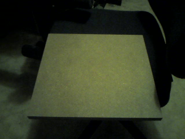

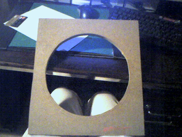

j'ai donné 9 euros et je l'ai fai fais faire par morceaux pas une planche il la couper a la bonne cote il ma fais si planche et j'ai deja fai 1 trou de 25 cm pour le caisson a la scie sauteuse et sa fais une coupe propre

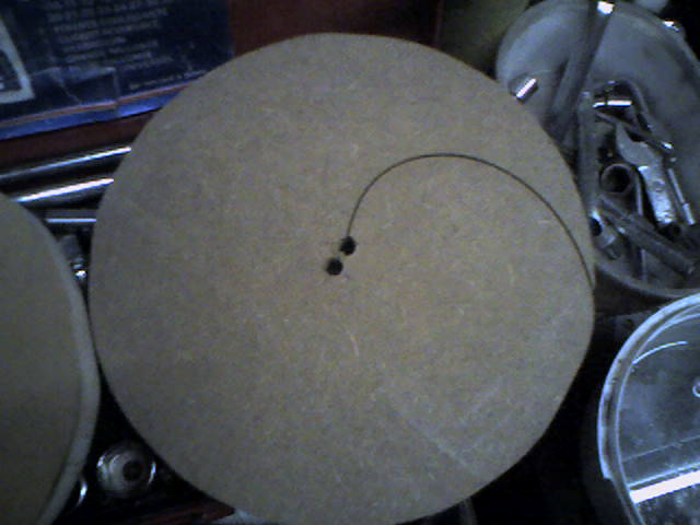

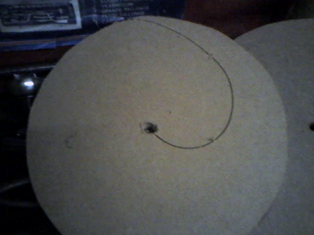

pour les rond la premieres c 'est celle de ma planche et la deuxieme du caisson

Il t'a même fait les coupes obliques pour les côtés ou c'est toi qui doit le faire. Ici en Belgique dans les Gamma et Brico GB , seul les coupes droites sont réalisable . Je ne sais pas si en France les mag de bricolage vont plus loin ?!
Tu as déjà mesuré pour voir si les mesures sont précises ?
Tu as trouvé de l'insonorisant ? L'idéal serait du feutre comme Webcarhifi a utilisé . C'est plus efficace que de la mousse alvéolée . N'utilise pas de laine de verre . ...Plutôt de la laine de roche si tu optes pour cette option. Ou alors tu bourre le caisson de Dacron , mais j'ai aucune idée du prix . J'en ai jamais acheté.
Assure toi que quand tu assembles tes planches pour le forage , que tout est bien à 90 degrés . Prends bien ton temps car des bêtes erreurs ça arrive tellement vite . Encore plus vite si on est pressé ;)
