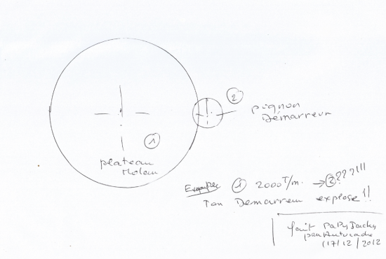

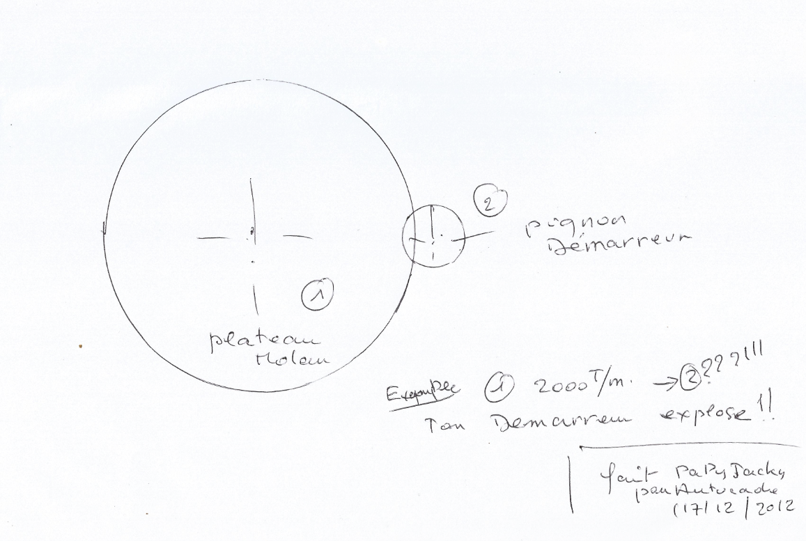

#7 spartacus51
spartacus51
    Nouveau
  • Membres
  • Pip
  • 19 messages
  • Sexe:Homme
  • Ville :courtisols
  • Véhicule(s) :Opel corsa 1.2 confort 3portes essence
Posté 17 December 2012 - 10:02
bonjour papy
en atelier j'ai déjà vu un démareur tourné mais le lanceur n'a pas bougé
#8 papyjacky
papyjacky
    Pilote Pro
  • Super membres
  • PipPipPipPipPipPip
  • 1864 messages
  • Sexe:Homme
  • Interests:moto guitare
  • Ville :Nord Pas de calais
  • Véhicule(s) :auto-moto
Posté 17 December 2012 - 11:09
bonjour papy
salut
c'est un cas trés trés rare a mon avis, car c'est le déplacement du lanceur qui établi le contact avec le + ( Force) les câbles de grosse section ) qui alimentent la rotation du démarreur >>> donc dans ce cas c'est le lanceur qui reste coincé en position "sorti" et le démarreur ne fait pas long feu sur un véhicule en marche !!!!
ça ne peut pas être son cas , car dés qu'il mettrait le contact sans actionner le démarreur ===> le démarreur tournerait tout de suite sans s’arrêter ; > et ça je pense qu'il l'aurais constaté !!!!
Modifié par papyjacky, 17 December 2012 - 12:29.
IL FAUT DU TEMPS POUR RAJEUNIR !!!
