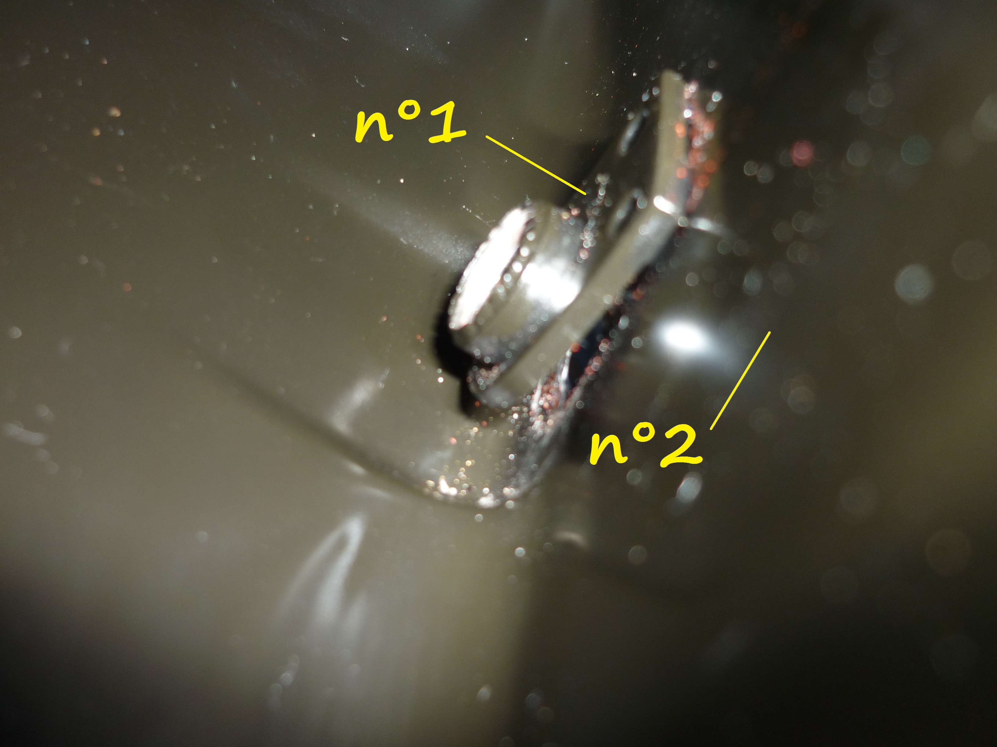

Posté 18 October 2011 - 16:22
Salut à tous !
Le carter d'huile à pour en finir était remplacé, par celui en photo au message précédent (carter d'occasion acheter 30euros sur leboncoin).
En effet, le taraudage, c'est comme qui dirais mal passer :endesaccord: !!!
Le filetage du carter d'origine est fait sur un carré indépendant (n°1 sur la photo) puis souder par point sur la carter (n°2 sur la photo), je croyais que c'était d'une seul pièce et résultat, le carré n°1 s'est écarté du carter n°2.
Donc prochainement un tuto à prévoir, par contre y'a pas beaucoup de photo !
J'ai oublié de demander !
Le nouveau carter a été monté à la pâte est serrer cette apres-midi à 15h00.
Est-ce que pour demain 13h00 voir 14h00, je pourrais mettre la nouvelle huile est laisser le moteur chauffer à son rythme ?

#24 Jeff1987
Jeff1987
    Pilote Pro
  • Sheriff
  • PipPipPipPipPipPip
  • 1438 messages
  • Sexe:Homme
  • Ville :Ile De France ©
  • Véhicule(s) :Renault Safrane 2.5 20v
Posté 18 October 2011 - 17:37
:salut:
Je dirai oui normalement cela devrait le faire en 24h la pâte à joint a largement le temps de sécher.
mais regardes de temps en temps au cas où si une fuite apparait, tu auras le temps d'intervenir.

#25 Nico
Nico
    Mécanicien VL, VU, VI
  • Super membres
  • PipPipPipPipPipPipPip
  • 10337 messages
  • Sexe:Homme
  • Location:Nord (59)
  • Interests:La mécanique, la course à pied, le Sport Automobile !!!!!
  • Ville :Lille (59)
  • Véhicule(s) :Peugeot 206 X-Line 1.4L HDi Pack Clim
Posté 18 October 2011 - 17:43
:salut:
Surtout qu'elle dors dans un garage.
Sinon, oui je jetterais des coups d'œil régulièrement, car en même temps je doit régler le frein à main !

Posté 22 October 2011 - 09:54
:salut:
Résultat, y'a pas de fuite :cool: :cool: :cool: .
Pour la première fois que je le faisais, ça va je trouve !
A si, à un moment j'avais bien une fuite, c'était le bouchon de vidange qui justement n'étais pas assez serrer ! Je l'avais serrer carter par terre !
Encore merci à vous tous pour vos conseils !
