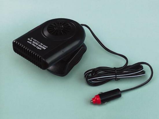

:salut: bonjour
si tu connais déjà le problème je ne voit pas l'intérêt de poser la question autant se rendre directement chez citroen
tiens un autre piste
salut

merci loren de ton conseil
j y avait pensé
ct simplement pour savoir si c etait deja arrive a quelqun deux fois le meme probleme
