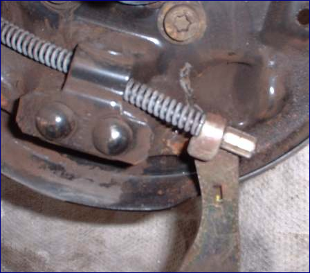

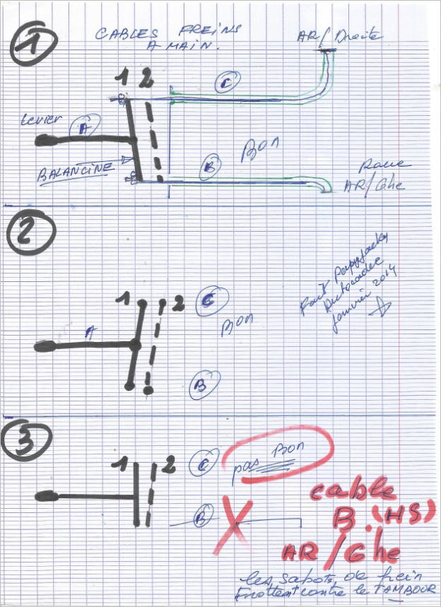

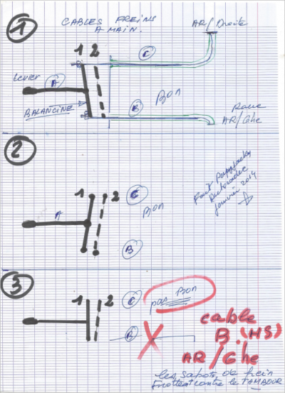

-  généralement sans faire de distinction de Marque de véhicule  c'est  le câble qui part du  tambour a la gaine qui ne revient pas Bien ( ça coince dans la gaine
Est ce que cette partie de câble a été remplacée
( lorsque c'est un frein a disque , c'est facile a contrôler puisque c'est un levier ( et l'on peut vérifier si le levier revient bien sur sa butée   , mais dans ton cas le câble ( si je ne me trompe pas rentre dans le tambour
mais la au bout de 7 Fois ( OBLIGATION DE RÉSULTAT  :furie:( au 2ieme passage chez le Garagiste pour le même sujet -> je commence a faire des bonds , au 3iéme je fais  des sauts de Kangourous et les pattes qui vont au bon endroit  ------( non je déconne , mais y'a vraiment pas de quoi  --( c'est quoi ce délire) --> ils ont tout fait saut la partie de câble qui part du tambour Jusqu’à  la balancine -- c'est pourtant facile
1 > serrer le frein a main --> voir la position de la balancine
2 > desserrer comparer les positions la balancine ( 3 cas de Figure
'                                                                                 ( la position 2 de la balancine des cables allant aux tambours   ( Freins  " desserré)--->  doit être Parallèle au serrage 1 cable frein a main clio2.PNG   -- cable F a Main Tambours.PNG
( je suppose que c'est le même coté que la garniture qui était usée a 99%  si OUI ===>  Faut " cogner " très fort :tape:
dédommagement et réparation ( dans les deux sens du terme ) ainsi que le Préjudice causé
je te cites---ce qui  a été fait ( entr'autres   =>  " Vérification et lubrification du câble de frein a main ( OUI mais  encore !!!  ça veut dire quoi exactement si c'est la ou toutes les parties visibles   que ce soit  du  câble qui part du levier a la balancine ou des parties visibles qui partent de la balancine vers les gaines de tambours ===>  c'est complètement Nul  et non "avenu
et si  ça  coince - le Pro de l'Automobile se doit de remplacer le ou les câbles  car il a le devoir de réparer dans les règles de l'Art  :fouet:
