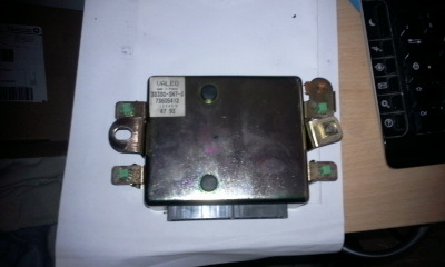

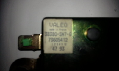

bonjour merci pour vos reponses oui c est une alarme d origine sur le boitier du coffre il y a une etiquette ou il y a marqué dessus valeo
j ai des photos du boitier si vous voulez?

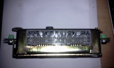

Posté 30 March 2012 - 11:21
re bonjour voila ce fameux boitier que j ai trouvé dans le coffre

Posté 30 March 2012 - 12:29
ok merci mais est ce que tu pourrai me dire si le boitier que j ai mis en photo est bien le boitier d alarme stp?
merci

salut
te le dire,non,je peut pas te le certifié
