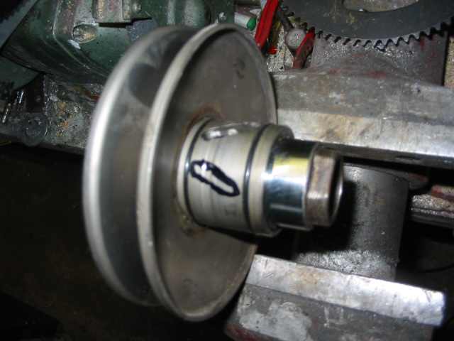

est ce que q'uelqun pourait me dir si le correcteur de couple doit s'ouvrir ou se fermé lorsque je fait tourné a la main la joue fix dans le sens de rotation du moteur (apres modif bien sur)
Le travaille propre OUI mai quand il faut un coup de marteau n'hesité pas
#830 DIDOU
DIDOU
    Expert en bidouilles
  • Super membres
  • PipPipPipPipPipPipPip
  • 5301 messages
  • Sexe:Homme
  • Location:95 Val D'Oise
  • Ville :95
Posté 17 September 2005 - 10:16
:P Pour faire simple on va expliquer avec une petite photo
Déjà les moteurs de mob ont leur varios a gauche, donc le correcteur de couple va travailler en sens invese par rapport au scoot
Donc si tu as ce type de vario il te faudra refaire une rainure symétrique, pour cela tu traces, tu perces une série de trous a la main et après tu fignoles a la drémel afin d'avoir une bonne rampe sym, bien sur tu ne remontera qu'un seul pion car faire 2 rampes parfaites et syncro a la main c'est mission impossible!!! Je l'ai déjà fait ca fonctionne comme ca ;)
Jullien tu as fait cette modif ?
Sinon pour l'allumage sur un même moteur il faudra plus d'avance avec des rupteurs qu'un CDI, car en electronique l'étincelle est bien plus énergique donc moins de retard a l'explosion
Mais il n'y a pas de science exacte en 2t (surtout trafiqué) donc le mieux c'est de ce mettre d'origine et d'essayer de modifier de 5 en 5°

non,je n'ai toujours pas fais la modif!
J'ai mis 1.8 au point mort haut(conseil d'un vendeur de brel) j'ai débridé le pot,j'ai fais un essai,le moteur prend bien ses tours mais ma chaine est sortie du plateau, ça a tout bloqué et tordu mon axes de roue (c'était une tiges filetée)! <_<
je v faire des essai et je vous en parle,en tout cas ça marche mieux qu'avant :cool:

La modif du correcteur de couple joue t-elle sur l'accélération?
Car c'est un peu un veau mon pb :(
Je suis en 42 -- 10,je vais essayer de trouver un 44 dents et voir si je peux me fabriquer un pignon de neufs dents ;)D'ailleurs je ne retrouve pas le sujet sur la fabrication d'un neuf dents :blink:.

Alors de mémoire quand didou avit montré le montage du PB1 il disait avoir monté le correcteur de couple sans modifs et que l'accélération était bof ,après avec la modif mieux donc vas-y fonce!!

Alors si tu n'as pas fait ta modif de vario, ca va surtout se sentir a l'accélération, une fois modifié tu ne reconnais plus ton PB ;)
