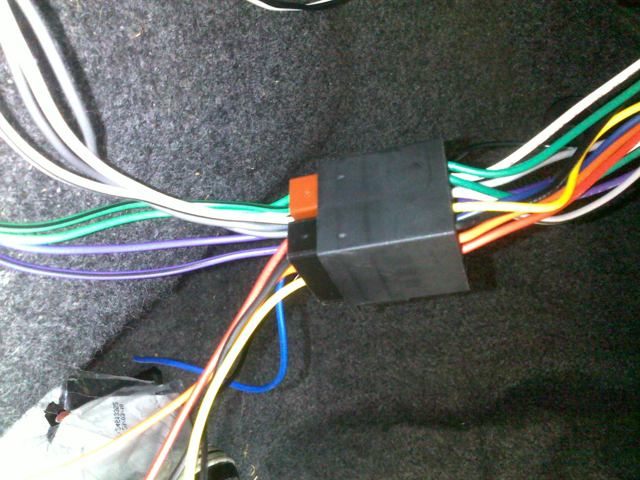

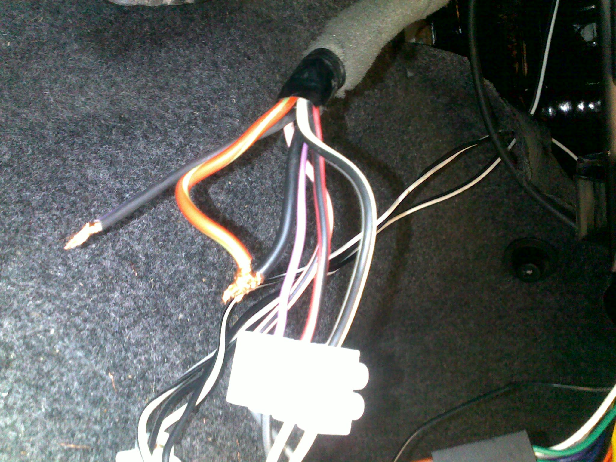

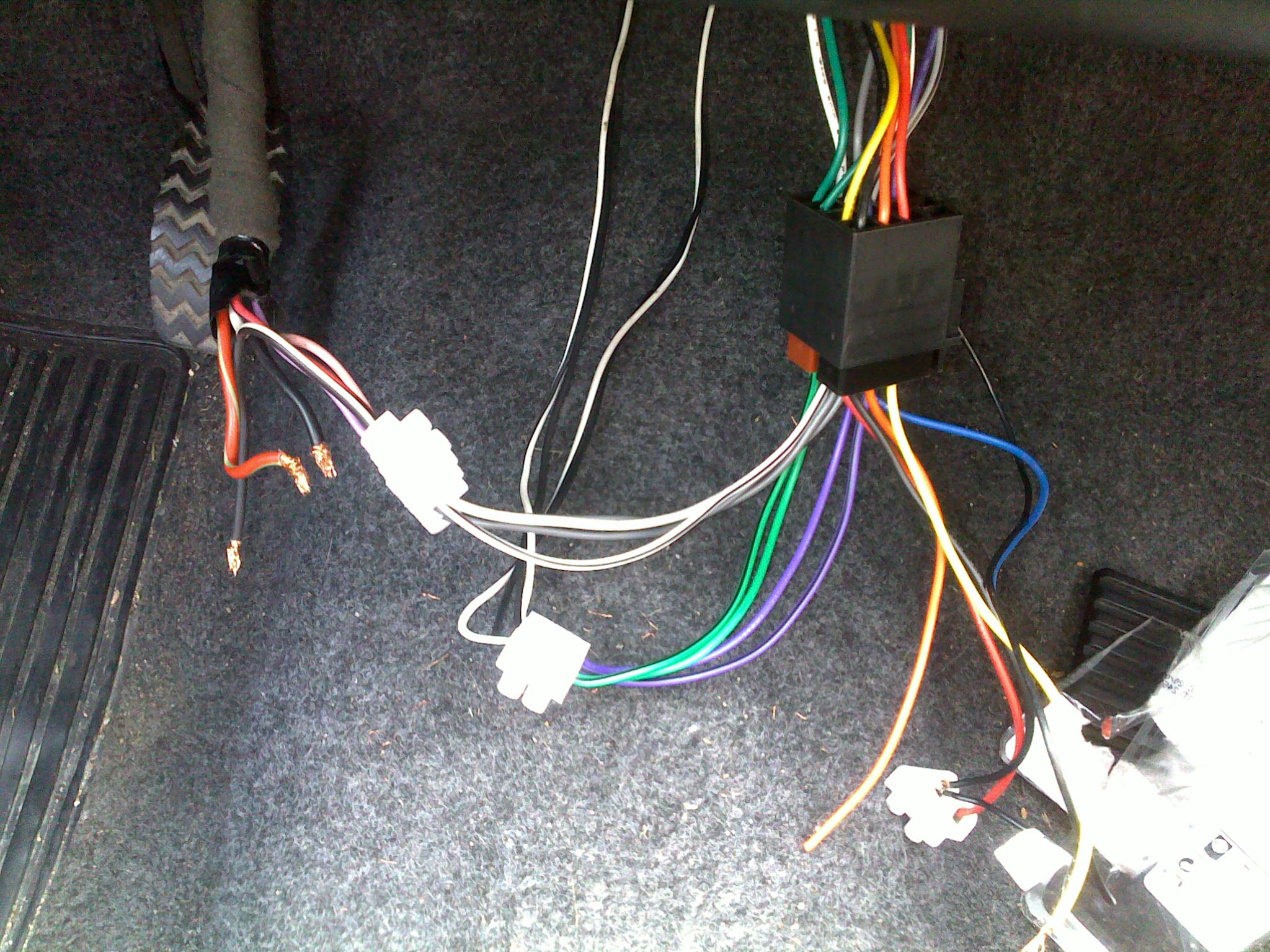

Ben non il n'y a pas de dessin de montage, il y a juste une note explicative, mais il y a trop de terme incompréhensible, " prise de terre" "cable de section" enfin je comprend rien quoi.
J'ai essayer par intuition de brancher les haut parleurs, car en dessous de l'endroit du poste il y a un groupement de cable, j'ai brancher donc les HP, mais il reste un fil noir, un rouge avec un bande verte et un noir avec une bande mauve.
Et les petit cube marron et noir (connectique ISO si je comprend bien) ben le marron il me semble que c'est pour les HP et le noir pour l'alimentation c'est bien ça ?14092010414.jpg

re sur la 2eme photo ,il y a un fil rouge+ et noir - et un fil orange (?) et bleu (lui ,sert pour antenne electronique)tu ne t'en occupe pas et le reste ce sont les enceintes. :salut:
Oui donc tu regarde les fils du petit "cube" noir, voici les fils et ce qui est écris dessus :
Fils noir : Chassis Ground
Fils orange : Illumination/Dash Light
Fils jaune : 12volt battery/constant (12v +)
Fils bleu : Power antenna
Fils rouge : 12volt ignition/switched (12v +)
Si tu as besoin je te décris aussi ce qui est écris sur le petit "cube" marron.

re rouge+jaune = ensemble , noir =masse ,le bleu eu orange tu tant occupe pas. :salut:

Merci ^^, mais je voudrais savoir si tu peux me dire, a quoi je les connectes ces fil rouge jaune et noir.
Car je ne sais pas ce qu'il faut faire pour alimenter l'autoradio.

salut regarde sur ton auto radio si tu n'a pas un dessin de montage et sinon rouge+ noir - et le reste des fils haut parleur (ex: le fil vert + haut parleur et le fil vert/noir - haut parleur) :salut:
rte le rouge au + apres contact avec le jaune et le noir a la masse de la voiture ,pour le + tu prends un multimetre position tension (v)et tu regarde la ou tu a tes fils qui arrivent en mettant le contact lequel qui repondra au multimetre et tu sera que celui ci correspond au + apres contact ou alors tu tire un + de ta batterie au + alimentattion auto radio :salut:
Voila, j'ai réussit à le faire fonctionner, mais le HP avant droit ne fonctionne pas... J'ai interchanger avec celui de gauche et ça ne fonctionne pas, tu sais peut etre pourqoi ?

re regarde au niveau du reglage(sur ton auto radio"menu") des sorties hp de ton auto radio si celle ci est bien reglé car tu peux regler les balances avant et arriere et enceinte par enceinte desfois que celle ci ne serait reglé et quelle serait a 0 :salut:
