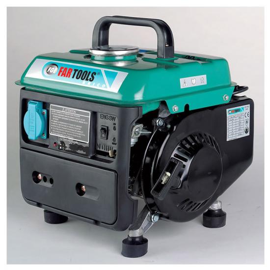

Ma préparation : 9000t/m environ, 2T, 9CV environ, 3 transfère élargie, piston : limer sur les coter latéraux (ou ce trouve les transfères) et limer à l'opposer de la flèche indiquent la sortie d'échappement, cela consiste à augmenter les passage d'air et d'essence dans la chambre de combustion .Lumière d'échappement limer à 2,5cm de diamètre au lieu de 1,9cm. Carter moteur poncer. Avance à l'allumage. Carburateur percer à 19mm au lieu de 12mm. Entrer d' air de la boîte à clapet élargie sur la hauteur permettant de meilleur mélange d'air et essence dans le bloc moteur. Sortie de pot 19mm.8heurs de lime, soudage (pot échappement fabriquer maison) , meulage perçage, il le faut bien pour avoir des performance. Pourriez-vous me taper la formule pour calculer les CV et les t/m SVP et encore merci pour votre formule sa ma permis de pas faire les choses au hasard. Merci encore. les roues avant sont temporaire en attendent des gonflabe
Mon kart avec l'encien moteur(49cm3) groupe électrogène(63cm3) Le kart que j'ai fabriquer et consue avec des matérieu que l' on trouve chez-soie
