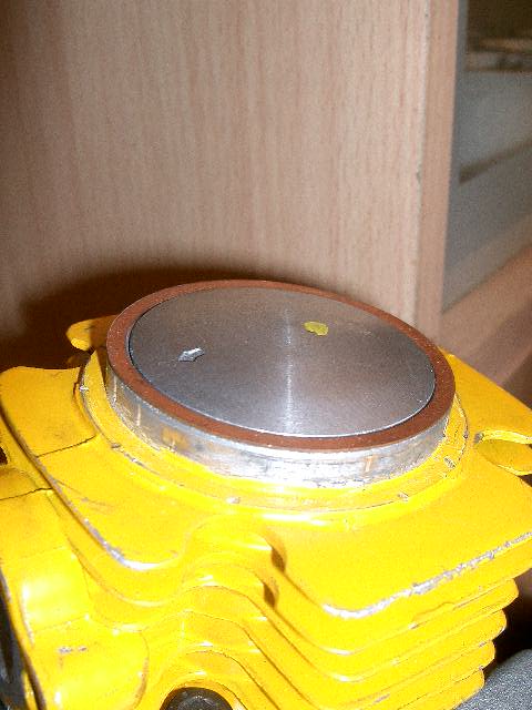

pour mon cas,le piston arrive un peu au dessus du haut du cylindre(j'ai regardé avec le joint d'embase et sans les segments).Donc si j'ai bien compris,il me faudrai une cale de 1 voire1,2 si le piston dépasse de 0,5?

Tu as pas un joint de culasse en cuivre a mettre en haut ?

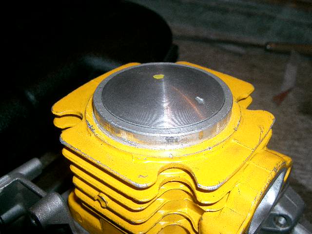

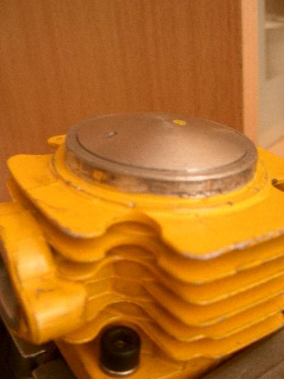

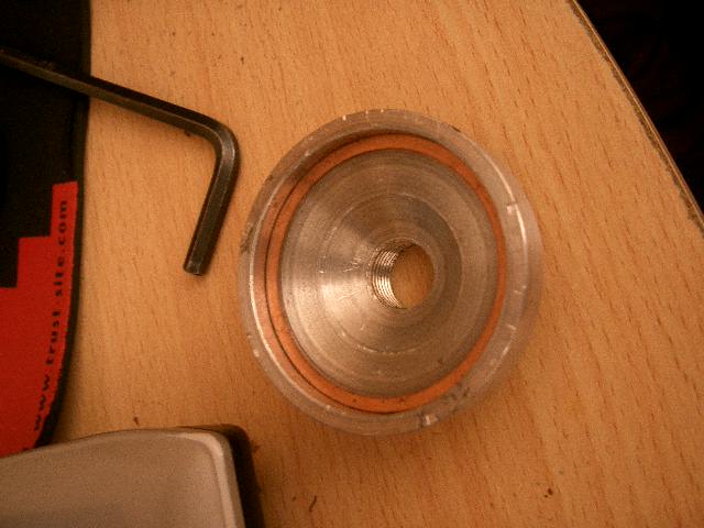

oui c'est ce joint que j'ai eu(je lai posé sur le cylindre)tu crois que si jen faisais un (d'au moins 1mm d'epaisseur)en+ ça gazerai?
et une photo,si ça peux aider,dans le dome.
si c'est vrai que j'ai un joint,mais méme avec,le piston depasse.il est presqu'a fleur du joint ça doit pas ce jouer a beaucoup.je pense à l'oeil(lol j'ai fais BEP ORSU pour ceux qui connaissent:tourneur fraiseurs,si les profs m'entendaient)qu'il doit y avoir 1 ou deux dixéme,enfin je pense

Si tu connais un tourneur qui peut te faire ca en alu c'est tout bon, il faut prendre de l'alu ordinaire assez tendre genre AG5 pas du AU4G

Oui tu fais le même joint que le rond mais tu n'en met qu'un de 1.5mm d'épaisseur par exemple, il faut le monter a sec sans rien du tout au niveau de la culasse, c'est son écrasement qui fera l'étanchéité d'ou l'importance de prendre de l'alu tendre ;)
Moi je pense qu'il faudrait surélever quand même le cylindre pour que le piston arrive à fleur du haut du cylindre.
Et peut être que si il fait un joint de culasse en alu ca ne va pas être assez souple par rapport au cuivre et ca ne va pas bien être étanche.

Les 2 solutions sont possibles
-réhausser en bas donne un coup de puissance dans les tours mais enlève du couple en bas
-réhausser en haut permet de garder le couple en bas en étant un peu moins puissant
