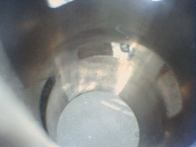

Avec une fraise ronde tu peut faire des miracles, faut que je retrouve les photos de l'élargissement des lumiéres de transferts sur un cylindre de 103 Peugeot, pour vous le prouver.
Tu peut aussi prendre des petites limes les chauffer au rouge (sur la gaziniére par exemple) et les tordre a 90° sa dépanne aussi
Voila la photo, de l'élargissement des lumiéres (plus 5 mm vers l'arriére) sur un cylindre de 103 pour atteindre des TA suffisant . L'usinage a été réalisé avec une faise ronde monté sur une perceuse a colone et avec un étaux croisé

;) S'assurer aussi qu'il y a assez de matière pour pas crever le cylindre !
