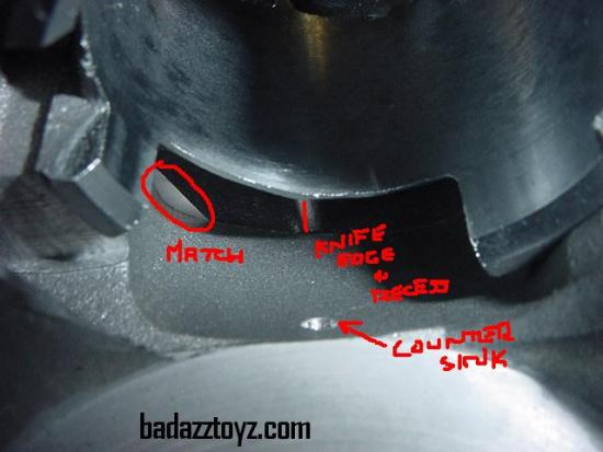

Il faut que tu fasses juste comme ca pour aligner tes transferts (ce qui est entouré):
Ce n'est pas le moteur à air, c'est un moteur liquide mais c'est exactement le même principe. Aligne tes transferts de cylindre à ceux des carters.

ok :merci: Cruz pour ton info, je doit limer ce qui est entourer alors ?Sinon existe t-il de bon pseudo-dremel ? car il coute assez chere le vrai dremel 105roro :blink: merci d'avance de me renseigner ;)

Oui tu as juste à enlever ce qui est entouré pour que ce soit bien aligné entre eux.

:merci: :merci: :merci: baucoup Cruz pour ton renseignement je pense aller fair un tour chez auchan :D
Ok pour aligner mes transfert sa va me fair gagner deja pas mal ou sa sera minime ??
