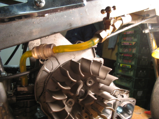

comme t'a exactement la meme pocket que moi regarde que tes 2 vis qui tiennent le carbu soient pas trop longues
moi elles etaient a peu prés 3mm trop longues :angry:
ca fait que quand je serrai les vis; les bouts des vis venai appuyer sur le joint de pipe et décollai la pipe du joint :unsure: j'espere que j'explique bien
quant a changer le carbu... :( perso jprefere le carbu d'origine qui marche bien mieu qu'un 15 sha
mais dans ton cas...change le si tu trouve vraiment pas d'ou ca viens
essaye aussi de regarder ton robinet d'esence voir si le joint s'est pas efriter soufle dedans quand le carbu est demonter ca t'evitera de demonter le robinet (mais jpense que t'a deja verifié ca mais jle dis quand meme on sais jamais)
moi j'avais eté emmerder avec le robinet alors j'ai fait un bricolage.... <_< avec un robinet indestructible :rire: :rire:
et une piece que j'ai ebaucher au tour et que j'ai fini a la lime
:) un joint en brique de lait pour etancheifier
:lol: il est pas encore né le grain de ###### qui petera mon installation
une tite photo
j'espere que ca pourra t'aider ;)
la mecanique c'est simple...faut juste pas etre ### ;)

oé c'est peu etre prise d'air comme di didou.... <_<
une tite photo
View Post
juste une apparté ,jolie montage iroun ca fait rustique !! lol
