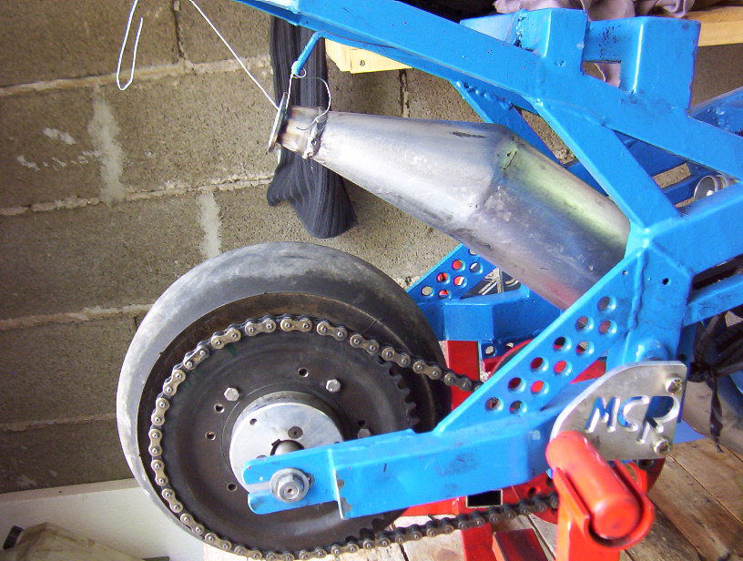

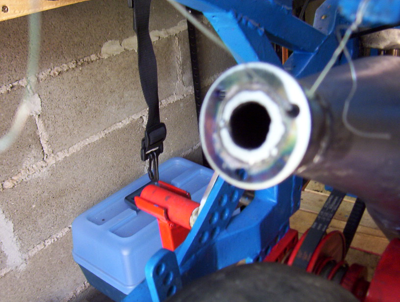

alors voila ou j en suis...
la fxation pour la cartouche
Miniature(s) jointe(s)

tro beau
que dire de plus?!
coment tu fait pour faire les dévelloppés de tes cones?

un petit logitiel qui s appele "cone layout"..va voir dans les epingles dans " fabriquer un pot"..tu dois avoir les liens.. ;)

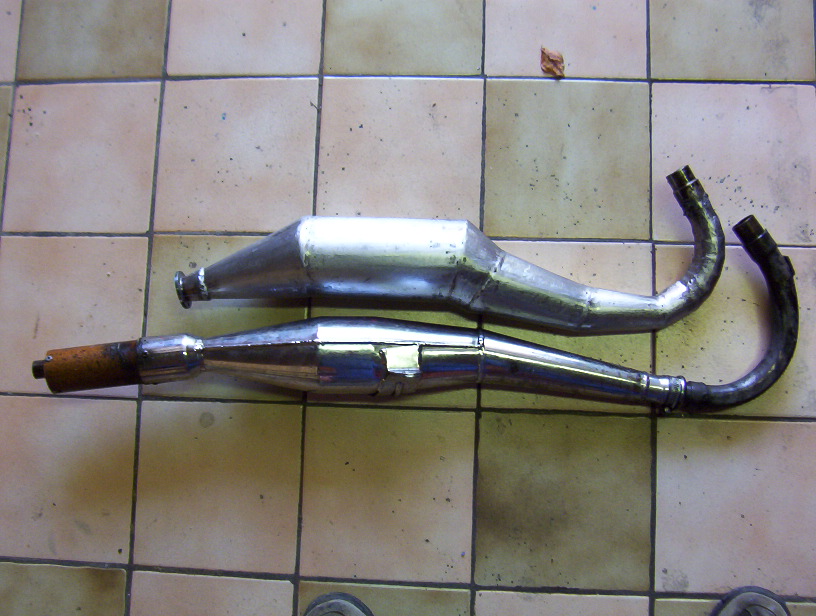

ouch !!!!
joli pot, plus de volume, etc ....
mais t'as le contrecone qui est court non ?et le tube de fuite un peu petit, aussi ?

ben ecoute moi j ai suivi les cotes que m a donner le logitiel pour regime d accord a 11000 tours...la tube de fuite va faire 18 de diametre et 220 de long..maintenant reste a essayer ..je sais po ce que ca va donner non plus.( je trouve la chambre tres longue mais si je descendais le regime elle etait encore plus longue).moi j ai soigner la fabrication...reste a savoir si la theorie est bonne...
sinon je recommencerais... :P
