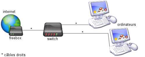

Bon, on y va?
1- Désactive la fonction routeur de ton routeur afin qu'il ne devienne qu'un simple point d'accès Widi (un switch Wifi quoi!). C'est la Freebox qui fera routeur.

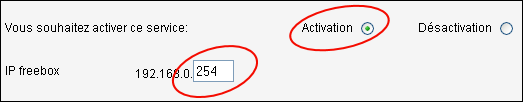

2- Vas http://fbxcfg.free.fr/routeur.html, c'est la page de configuration de la fonction routeur de la Freebox.
- Coche "Activation"
- La case IP freebox indique quelle sera l'adresse de la Freebox sur le réseau. Laisse l'option par défaut : 192.168.0."254"
- Laisse toutes les cases suivantes avec leur réglage par défaut.
- Clique sur "Envoyer", le message suivant apparait :
Tu peux aller rebooter ta Freebox (débrancher et rebrancher le câble d'alim).

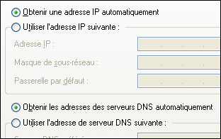

3- Tes ordis doivents être configurés en DHCP (obtention d'IP automatique):

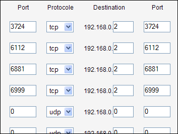

Si tu dois faire de la redirection de ports, ca sur cette page: http://fbxcfg.free.fr/routeur.html.
