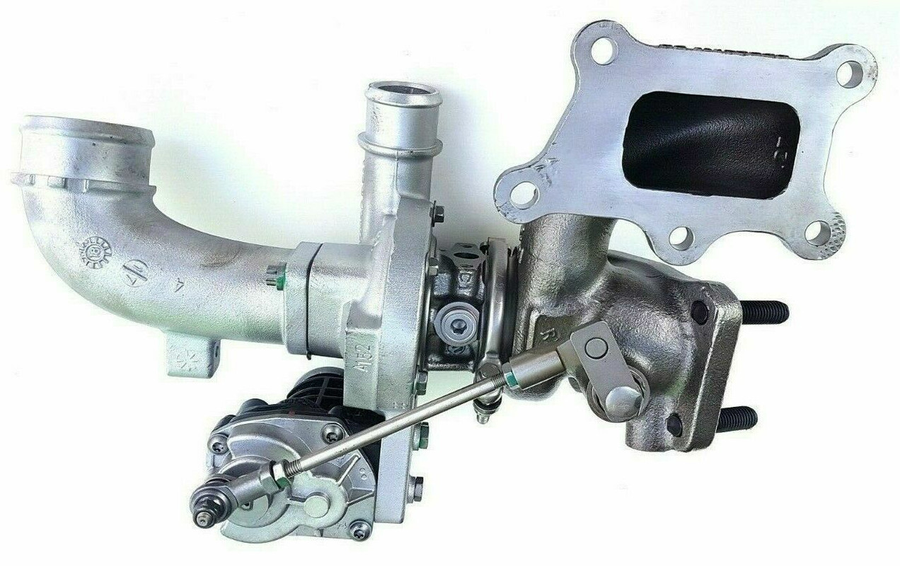

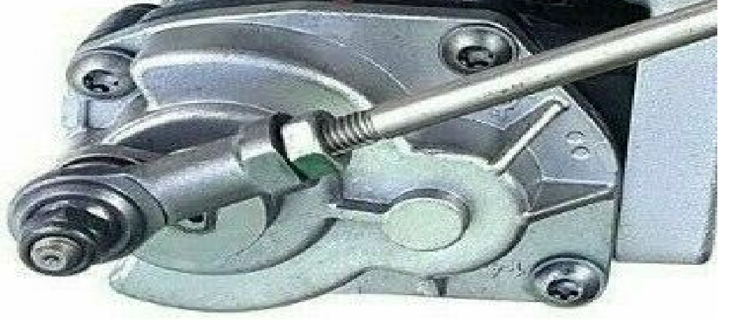

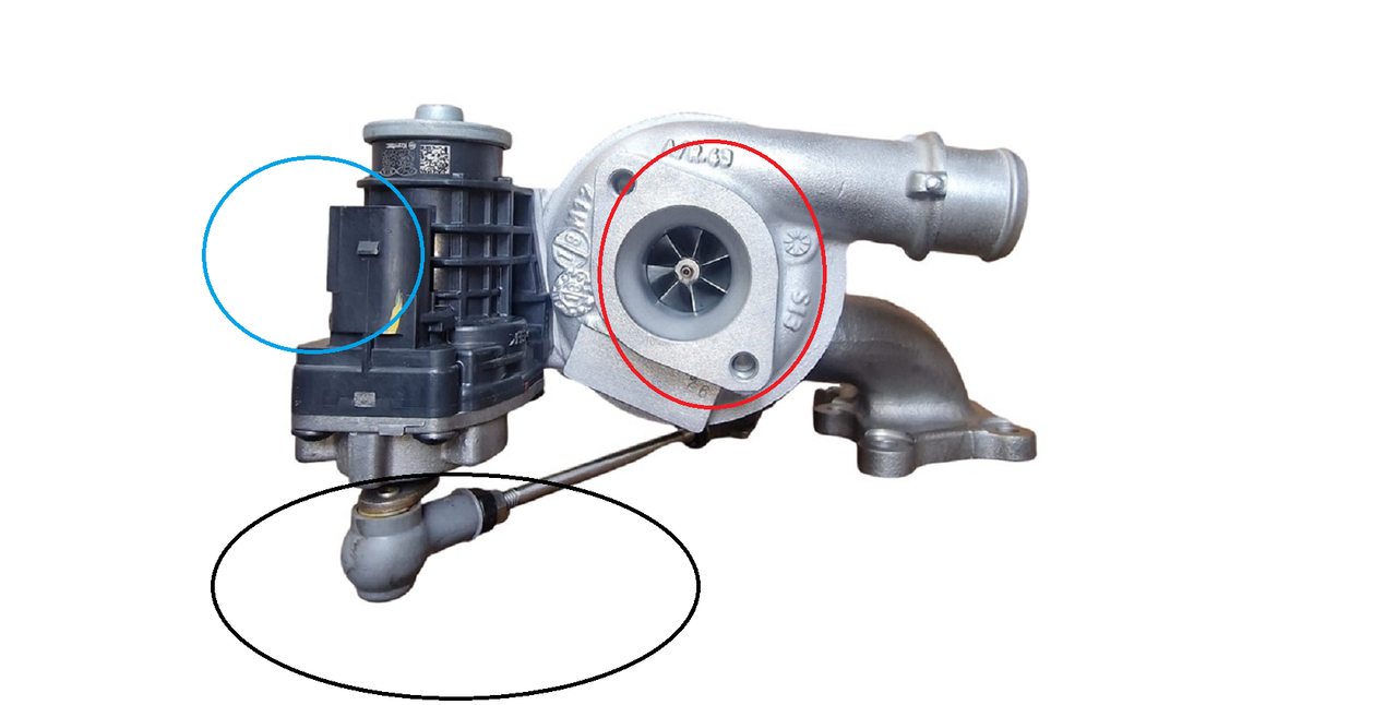

Je vous joints quelques photos:
La pièce en question: s-l1600-2.jpg
Ce que je souhaite faire :
- Demander à un mécanicien de démonter le coude d'arrivé d'air afin de contrôler le jeux  " Axial et radial" de la turbine
- Injecter un produit dans le réservoir afin de nettoyer le turbo.
- Démonter l'actionneur électrique et le nettoyer ( je pense que ça n'aura aucun impact)
- Changer l'actionneur électrique en espérant que le défaut ne revienne pas.
