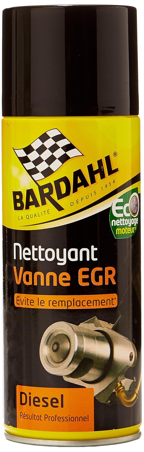

Posted 06 November 2019 - 14:12
Bonjour, c'est ce produit que je voulais mettre : https://images-na.ss...9L._SL1500_.jpg

Posted 10 November 2019 - 18:15
:salut:
Bardhall: bonne marque, souvent utilisée par les mécanos
Ta vanne EGR se situe ou sous la protection thermique du turbo (visible à l'avant du moteur), ou sur le côté du moteur, mais un tuyau flexible métal venant d'après le turbo y mène. (en fait, c'est juste une soupape pilotée située entre l'admission et l'échappement, donc il suffit de chercher un tuyau entre les deux pour la trouver)

Posted 25 November 2019 - 21:19
:salut:
euh, comment dire, si tu n'y connais rien, peut être vaut il mieux faire faire ça à un professionnel: tu va être obligé de démonter des composants coûteux pour introduire le produit, et sans connaissances spécifiques, tu risque de casser quelque chose ou de mal le remonter, ce qui pourrait provoquer une panne du moteur ou pire: sa casse.
Avec un moteur turbo, il y a toujours un risque: c'est une pièce délicate le turbo, qui peut facilement être endommagé si on ne prend pas attention.
Surtout sur les moteurs comme le tient qui doit être le 1L4 ou 1L6 HDI: le turbo a la réputation confirmée d'être fragile et très sensible aux impuretés.
(j'en ai 3 ou 4 dans mon atelier: tous le même problème: l'arbre qui relie les deux turbines a coupé)
