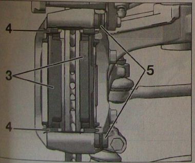

salut
pour la depose
enleve le filtre du réservoir de liquide de frein,vidange partiellement le réservoir de liquide de frein a l'aide du seringue.
repose le filtre et de pose les roue AV.
dégrafe le flexible de frein en A.
dépose la vis (1)
fait pivoter l'etrier (2) vers le haut
dépose les plaquettes de frein (3)
depose les cales (4)
contrôle l'étanchéité autour du piston et contrôle l'état du soufflet du piston
assure toi du bon coulissement des colonnettes de l'étrier.
pour la repose:
repousse complètement le piston dans son logement,et procède dans l'ordre inverse de la dépose,et serre au couple,contrôle ton niveau de liquide de frein,et faire l'appoint si nécessaire.
