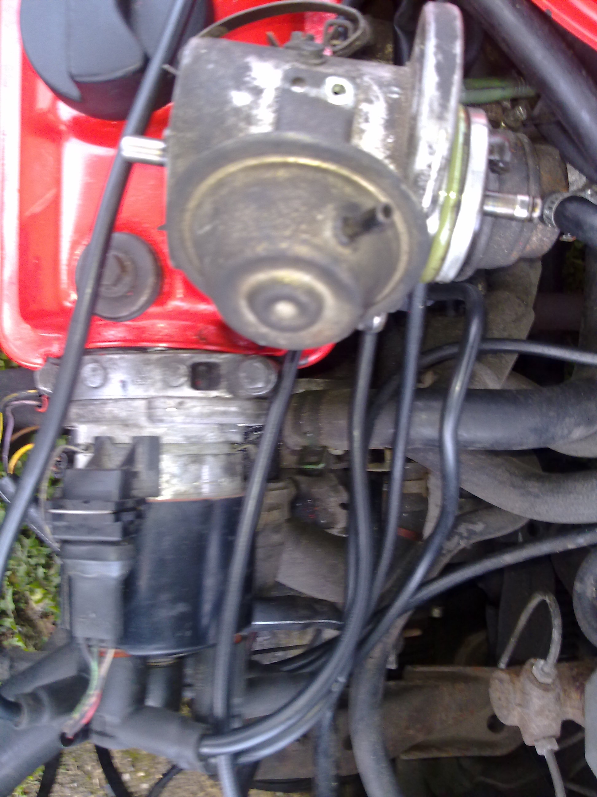

J'ai enfin réussi à démarrer le moteur. J'ai changé le delco entier et ça démarre au quart de tour. Seulement j'ai un petit souci ! J'ai installé un delco de seat (le bonhomme de la casse disant que c'est le même moteur). Comme on le voit sur la photo, sur le delco que j'ai installé, il n'y a pas la sonde ou renifleur conique avec un tuyau qui le relie au carburateur. J'ai bouché avec un tuyau et une vis la partie du carburateur. Le moteur démarre très bien, mais quand le moteur arrive à température, il ne tient pas le ralenti.
Ma question est : Est-ce qu'un réglage serait suffisant ou ce petit appareil est primordial au bon fonctionnement du moteur ?
PS : Je n'ai fait que poser l'ancien delco pour la photo, au cas où on penserait à un installation du troisième type :rire: )
