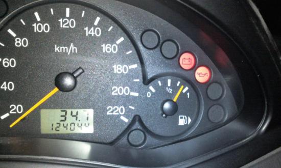

Bonjour à tous
Je reviens vers vous car j'ai peur d'avoir un soucis de surconsommation.
Regardez la photo par vous même, 35km pour 1/8 du réservoir (environs 13,75 L)
Le filtre à air a été soufflé à la dernière vidange (il y a 2000km environs).
Vidange faite en temps et en heure.
Pression des pneus ok
Voila mes idées:
Capteur ou sonde défectueuse (lambda par exemple)
Fuite de gasoil (réservoir ou autres)
Je sais que c'est moteur connaisse des soucis de pompe à injection, est-ce que ce pourrais en être le signe ?
Merci d'avance.

#12 Jeff1987
Jeff1987
    Pilote Pro
  • Sheriff
  • PipPipPipPipPipPip
  • 1438 messages
  • Sexe:Homme
  • Ville :Ile De France ©
  • Véhicule(s) :Renault Safrane 2.5 20v
Posté 29 February 2012 - 20:16
:salut:
tes bougies de préchauffage sont elles récentes ?
