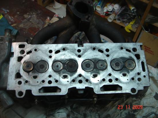

Bon je donne des petite nouvelle donc voila j'ai tout netoyé plus de probleme a ce niveau la ! j'ai mesuré le jeux entre les chemise et le carter du bas moteur (la RT donne un equart entre 0.05mm et 0.10mm) donc j'ai ma cale de 0.05 qui passe un peu partout sauf a quelque endroit donc j'en conclu un leger affaisement d'une chemise ! mais bon je vais faire avec !
il me reste juste a rectifié la culasse (c'est bete il n'y a que a 1 seul endroit ou je suis a 0.06mm alors que le maxi donner dans la RT est de 0.05...) donc j'aurai une question :
J'ai probablement la possibiliter de faire ca a mon lycée sur une fraiseuse numerique est ce que ca ira??

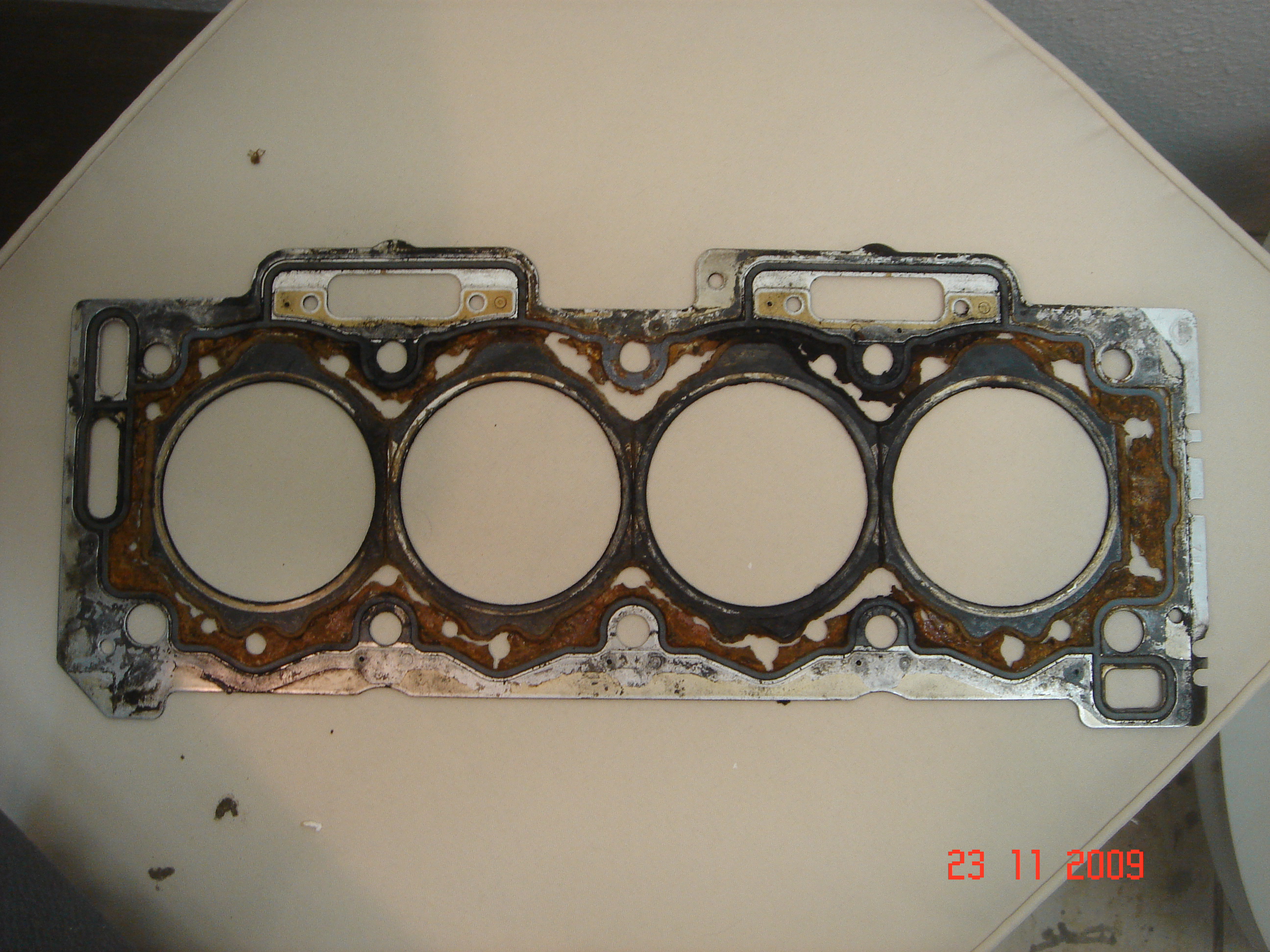

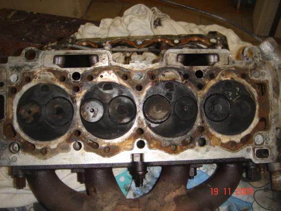

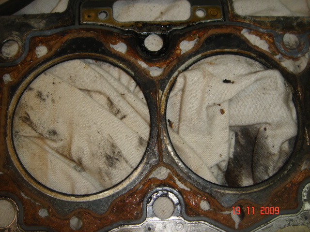

La fuite se situe au piston de gauche sur la partie haut entre les 2 piston de gauche (on voi mieu sur le join de culasse)
apres netoyage
on voit bien la trace noir sur une partie du cercle du piston de gauche !
la culasse n'a pas été trop endommagé pas assez pour une rectification (apres un bon netoyage)
voila pour les photo donc je vous expose la suite (bien que j'en ai decidé aure chose sur les message precedent) donc je vais commandr toute les piece dont j'ai besoin et tout remonter bien comme il faut (au demontage 2 vis de la culasse etait mal serré) en esperant que cela marchera ! je pense finir dans 2-3week end (le temp de recevoir la commande)

bonjour belles photos je profiterai si j'étais toi un décalaminage des soupapes ainsi qu'un rodage vu que tous est démontés ça ne pourra leurs faire que du bien,bon courage :salut:
