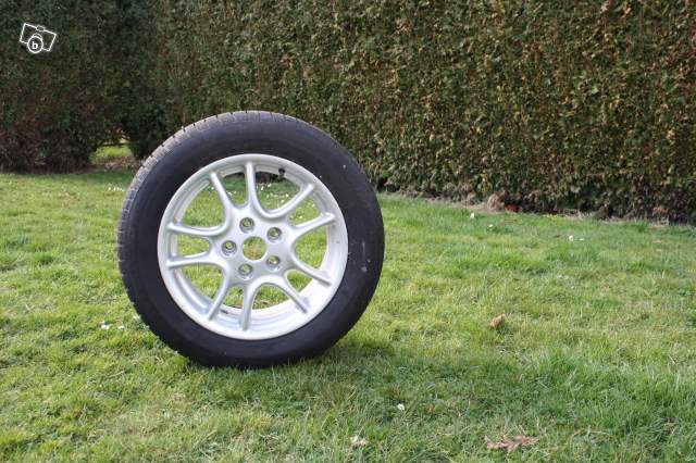

bonjour a tous
jais un souci avec des jantes que je vient d'acheter d'occasion
donc: mon entras fait 110 et jais demander a la personne qui me les a vendu ma dit qu elle vous sur mon zafira et en rentrant cher moi j'en et essayer une et surprise le centre des jantes que jais acheté et un peut plus grand que mon entras
et du coup je n'arrive pas a placer les boulon
ps:si vous avez une idée a me faire savoir svp dite le moi, car la le suis dans la mélasse payer des jantes qui vont pas sur ma voiture!!
je serais dégoûté si vous voyer se que je veut dire.
sin on peut me dire comment mesuré un antraxe ?. j'aviverais surement a comprendre.
merci a tous.

Je ne comprends rien à cette phrase :
:unsure:
L'entraxe pour ton Zafira c'est 5x110, qu'est-ce que tu appelles le "centre" ? Le trou du milieu ?
C'est quand-même pas des jantes en 5x100 ?
Il existe aussi des jantes en 5x112 mais elles peuvent normalement se monter dessus.
Essayes de savoir de quel véhicule elles proviennent, si tu as le modèle et l'année tu peux retrouver l'entraxe des jantes ;)

sur certains jantes il faut mettre une entretoise, je pense que c'est ça.
Mon pote (toujours le meme) a une astra et a eu le meme probleme, il a acheter ses entretoise et le tour est jouer. Renseigne toi dans un noraut- ou feu ve-- tu devrais les trouve, no stress.
mon pere dit toujours dan la vie, il y a pas de problèmes, y a que des solutions lol
voilà je pense ne pas te revoir pour ce problème, mais je t'attend pour autre chose vu la vitesse ou tu vas sur ton zafira lol.
A bientot apocalypse.

bonjour et merci de ta réponse.
après quelques recherche ces jantes été sur une sintra opel mes jais pas l'année sur se que jais pue trouvé ces des 5x115 et non pas des 5x110
la jais re vérifier et les boulons ne tombe pas en face des tours de boulons
donc je sais pas si il existe une solution?
si non jais acheté ces jantes pour rien :angry:
merci

Non non non ! C'est le dicton : on dit qu'il n'y a pas de problèmes, il n'y a que des solutions, et moi j'ai rajouté la fin de ce dicton : c'est que si on trouve pas de solution c'est que le problème est mal posé, c'est tout ;)
Il me semblait avoir compris, dis-moi si je me trompe mais apparemment ce sont tes trous qui sont trop "écartés" les uns des autres (115 au lieu de 110).
Ce qu'il serait possible de faire pour un montage mécanique, c'est de refraiser des trous au bon entraxe, mais vu l'écartement très très proches des trous d'origines, tu finirais par avoir des trous ovales en quelques sortes.
Mécaniquement, c'est parfaitement possible, mais concrètement, il ne faut pas s'amuser à rouler avec ce genre de montage sur la route, c'est 1000 fois trop dangereux, surtout en prenant en compte les responsabilités encourues en cas d'accident
(sans compter que faire usiner ces nouveaux perçages coûteraient peut-être plus chers aussi que le prix des jantes).
Le mieux serait que tu voies avec ton vendeur, puisqu'il t'a apparamment précisé que le montage était possible sur Zafira, mais comme finalement ça ne va pas, peut-être qu'il accepterait de te les reprendre... Mais c'est à son bon vouloir, si il te dit "non", ça en restera là (la vente entre particuliers n'offrant aucune garantie).
Tu te retrouveras malheureusement avec tes roues sur les bras...

bonjour. si le problème est le diamètre du trou central,il va te falloir acheter des bagues d'adaptations en alu,chez norauto environ 12 euros le jeu quatre pour opel le diamètre est de 56,60 mesure le diamètre du trou de tes nouvelles jantes,on ne doit pas rouler sans bagues les roues ne tourneraient pas bien rond et tu aurais des tremblements.

dans tous les cas je ne veut pas modifier avec tu perçage ces comme tu le dit ces trop dangereux et moi je roulerais pas tranquille
oui ce sont tes trous qui sont trop "écartés" et de plus pas gand chose mais bon,
donc le vendeur ne veut pas les reprendre
du coup je vais allé sur un site pour proposer un échange
si non tampi
merci pour ta réponse et a bientôt .
merci tornado
oui sa on me la dit mes après vérification les boulons ne donne pas en-face
en plus le gags ma dit quelle été monter sur un opel sintra,et on ma dit que tous les entraxes opel son les mène
mes bon je vais essayer de faire un échange contre d'autre jantes

:salut: bonjour apocalypse
fait un echange,cherche pas d'autre moyen ;)
