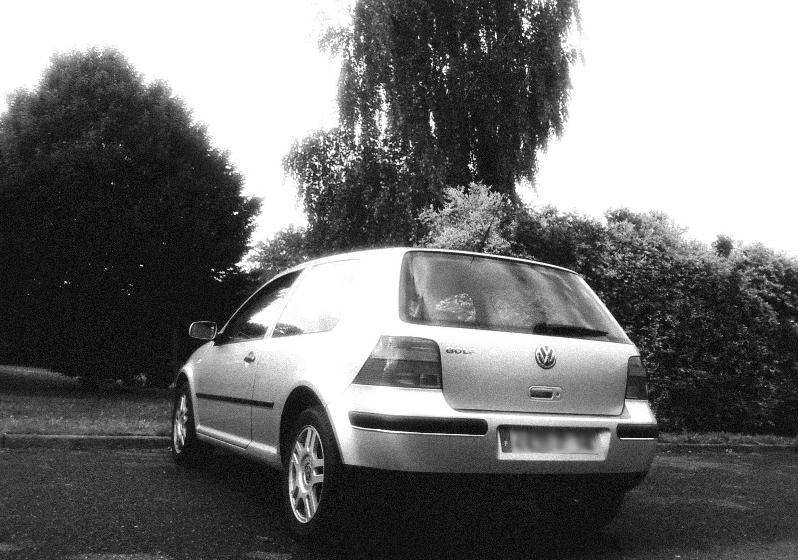

Je dirai que du 16 c'est rien de bien méchant pour une G4. Si c'est celles de la photo , ca ressemble furieusement à de l'origine VAG donc je peux emettre l'hypothese que c'est en respectant les données constructeurs.
N'étant pas expert VW ni medium on m'excusera si je me trompe , hein ?! ;)
En tout cas c'est pas du 10x16 chaussé en 245 de large , passant au millimètre dans les arches. Si elle avait été mienne , ça aurait pu être éventuellment le cas question choix de monte. Bien qu eje me suis assagi car y a trop de contraire à la fin.
Mon impression est que si tu ne met que du 16 et surtout du 16 qui n'a rien de bien méchant , c'est que tu es un très "calme" . Du genre le mec qui n'aime pas les jantes en tôle et qui prefere l'alu , sans trop aller plus loin ni oser des tailles plus violentes.
Si tu étais un fou de l'attaque , ca se sentirai donc c'est déjà pas toi qui va opter pour du combi reglable ni un kit Eibach bien bas avec du Bilstein assez tape cul. Ou du -60 KW .
De toute maniere su des jante de ce genre la , ca ferait bizarre et c'est pas avec des boudins pareils qu'on peut arsouiller.
Donc je dirai rabaissement modéré pour jantes modérées d'un conducteur normal sur une caisse soft
Qqch comme du -30 réel pas plus. KW , eibach , H&R.
Pas trop dur et abordable comme du Koni ou du Kyaba. Voir même un kit complet de chez KW par exemple. Ca pourrait etre bon.
Je te parle de ses marques la car c'est ce que j'ai deja eu , mis y a d'autres marques . Y a un choix assez vaste.
Selon moi , avec tes roues et un - 30 , pas de soucis à avoir question toucher.
