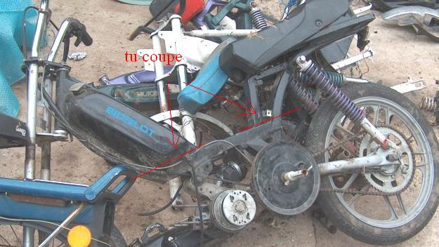

je suis allé faire un petit tour sur ton sujet sur crazy moto
petit cachotier va !
je crois avoir une solution tu as a ta disposition un cadre de 51voila ce que je te propose de faire
tu découpe ces parties la :( voir image en fin de sujet)
comme ça bin pour mettre ton moteur c'est du tout cuit
apres il ne te reste plus qu'a mettre un bras oscillant, souder une colonne de direction et mettre un support de selle

En fait c'était comme Aenur : te filer une idée pour le support moteur. En tout cas aenur a une pure idée, toute simple et puid au niveau des fixations moteur c'est tout bon. Allez continu tu es en bonne voie. :)

salut,Ces vrai que ces pas mal du tout ca :cool: mais pour la colone de direction je vais la souder surquoi ?? car le reservoir sera couper et je n'aurais pas d'apuis pour souder ?mais ces une bonne idée :cool:
je vais voir ce que je peux faire ;) mes a la fin du projet vous croyer que ca va rendre bien ??

A mon avis ca serait plus facile de partir d'une base de 103 car le cadre est en tube carré
Sur le 51 je me demande si c'est pas de la tole emboutie ??? Donc plus chiant a modifier

salut DIDOU, oui tu as raison dur une 51 ces de la tolle emboutis donc je vais faire passé mon tube pour renfocer le tout.j'ai fais un petit "schemas" pour mieu comprendre.

après sur ce bout de tube bien costaud tu viens souder ta colonne de direction et le tour est joué

salut, oui ces ca mes il faut que je l'elargisse car mon roulement ne rentre pas pour la colone de direction <_< mes bon ca va aller vite :cool: *
