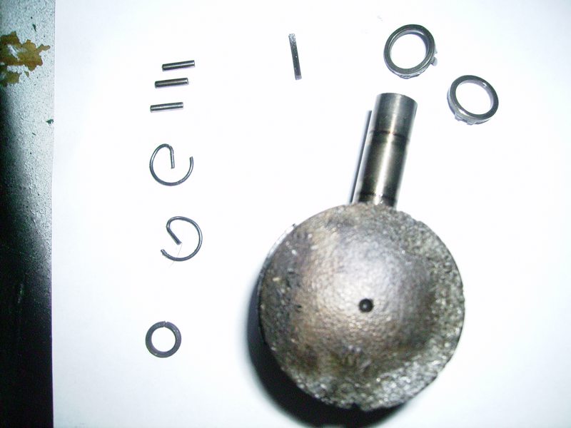

Posté 16 July 2006 - 14:30
Voila ce qui est tombé quand j'ai démonté, les petits morceaux c'est ce qui
entoure le piston,si je me trompe pas cela s'appelle des segments cylindre donc
a des endroits ca s'est cassé et c'est tombé
Et le dessus du piston est abimé sur le coté
Je dois donc changer le piston,le probleme viendrait vraiment de la?
C'est quoi une cage à aiguille ?
merci pour votre reponse

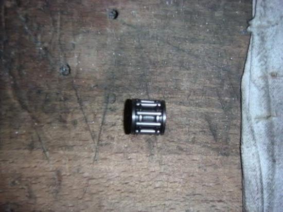

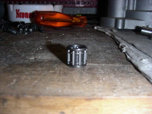

Comme je te l'ai dis visiblement c'est la cage à aiguille qui a explosée. On voit les aiguilles sur ta photos qui sont parties et les 2 bouts de la cage.
Une cage à aiguille c'est ca et ca ce met sur l'axe du piston:
Donc là il faut que tu changes le piston, le cylindre car il doit avoir des rayures maintenant et la cage à aiguille.
Par contre il doit y avoir des morceaux qui sont partis dans le bas moteur maintenant et il faudrait mieux que tu sépares les 2 carters pour tout vérifier sinon si il y a des morceaux qui remontent ca va recomencer.
