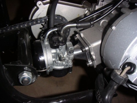

desoler je suis au maximum de la compression pour les photos pour la cale elle se met entre le bas moteur et les clapets voila j'espere que sa donnera des idees a certain pas de problemes pour les reglages sa c'est fait tout seul ,enfin pour 20€ et un peu de courrage et d'avoir un bon resultat a la fin l'investisment en vaut la chandelle voila a+ amitie a tout le monde et eclater vous bien sur vos missiles tchao

Non je ne te parlais pas en poid mais plutôt en taille. Met plutôt les photos les une en dessous des autres. :lol:
Aviodriver pour savoir combien fait le carbu t'as juste à le mesurer.
Frahwerk à mon avis garde ton 16. Et si en plus les 18 sont plus gros ca risque d'être un peu juste avec la boite à clapet 4 lamelles. Déjà avec le SHA de 15 et le petit filtre noir qui est avec j'ai du recouper le capuchon noir pour que ca passe donc si tu dois mettre un cornet sur le Walbro ca risque de ne pas passer.
Est ce que t'as fait des éssais avec le 16+le filtre pour voir si ca passait?
Voir le message
oauip, pour moi, je ne sais pas par rapport a toi mais j'ais beaucoup de place :blink: , donc ben la s'jke je vais faire c'est test mas config vc le 16 puis vc le 18 ou plus et ensuite idem quand je serai en 49 cc et voir lequel marche le mieux ;)
Voir le message
[/quote]
Ouais moi aussi j'avais beaucoup de place (autant que toi) mais la boite 4 lamelles prend énormement de place c'est pour ca!

elle afit cb de longueur??

3.5 cm si je ne me trompe pas, d'après ce que m'avait dit "vokj"

ok merci donc sa va ce n'est pas trop gros :cool:
Voir le message
C'est pas trop la boite à clapets qui est trop grande mais c'est plutôt la boite à clapets+la pipe. Boite+pipe=environ 5,5cm ce qui laisse peu de place au carbu.

a ouai, mais en fait j'ai repondu dans un autre post lol :P , mais mois c'est un walbro donc je pence que sa ira :cool: vu que a tout cassé pipe+carbu sa f'ra légèrement plus que la longueur de ta pipe ;)
