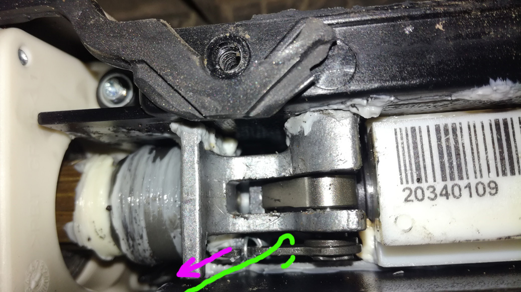

Merci bien du coup on a abandonné la solution. la boite de frein auto est démontée là, on regarde où faut appuyer pour desserrer.
apparemment c'est dans cette zone mais on voit pas quoi faire. Une idée ?

Posté 29 February 2020 - 11:43
on ne voit pas bien sur ta photo, as tu le reste de la pièce blanche avec le code barre?
Au final : J'ai fait un petit crochet avec un fil de fer de 2 mètres que j'ai passé derrière la petite pièce avec ressort (voir photo) comme cela j'ai pu tiré sans être sous la voiture.
J'ai tiré pendant qu'une autre personne appuyait sur le levier de l'étrier frein de la roue pour aider le câble à venir et se desserrer.
Et c'est venu on y croyait plus.
