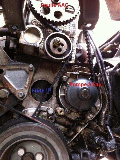

bon et bien j'ai du nouveau :
Ce matin j'ai démonté un peu tout pour avoir accès à la pompe à eau. Une fois arrivé là et bien... Ca fuyait pas de la pompe à eau !! Mais pas loin..
Là où j'ai écris fuite c'est là que ca fuyait, il y avait le même couvercle que l'on voit plus haut. Ces 2 couvercles sont là pour boucher les trous fait pour le bloc 1.2 16S pour ajouter un galet fixe et déplacer le galet tendeur. Il s'avert donc que c'est un nid à fuite !! je l'ai enlever, bien nettoyer et remis à la pâte noire.
J'espère que c'est reparti comme en 40 comme dirait un autre ;-)
Vue l'état du couvercle j'ai la net impression que c'est pas la première fois qu'il a été enlever..
En soufflant dans le bocal de liquide de refroidissement le couvercle à volé ! heureusement que ce n'est pas arriver en roulant car la distri est juste à côté...

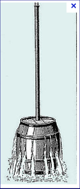

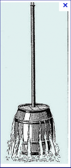

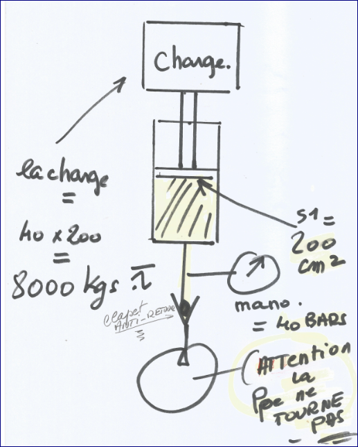

".... En soufflant dans le bocal de liquide de refroidissement le couvercle à volé ! ....
- je prend la balle au bon et te remet ma bache ou réservoir en CHARGE
analyse bien ce qu tu as fait , ça ressemble pas a ça ===>
ça se passe de commentaires===> tu comprends mieux pourquoi on dit " en Charge "
( imagine ce qu'il pourrait se passer ====> un vase d'expansion avec un bouchon sans soupape de décharge
( ne perdez jamais le bouchon !!!! si ça arrive ==> laisser ouvert plutôt que de mettre un bouchon étanche :reflechi:

Oui je sais que c'est un bouchon avec soupape via un ressort taré pour garder une certaine pression. Assez élevé d'ailleurs : 1 bar.
Mais juste en soufflant à la bouche le bouchon a volé alors que moteur tournant il s'était juste un peu ouvert. Je ne pense pas que l'on souffle à 1 bar quand même, surtout vue la section.
Fin bref tout ça pour dire que c'est vraiment mal foutu ces bouchons !!
Bon et sinon, la voiture perd encore de l'eau, mais on dirait par le radiateur comme on pensait au début... On va se pencher sur le problème cette aprem en même temps que je règle le kart
En faisant d'autres recherches, ces couvercles s'appellent des pastilles de dessablage, je ne les avais pas reconnu car je pensais que c'était plus petit et que ça se trouvait uniquement sur les très vieux moteurs. Quelqu'un peut confirmer leurs présences ou non sur les moteurs récents ??
Sinon, étrangement ça coïncide avec l'emplacement du galet fixe et du galet tendeur du 16, hasar ou fait exprêt comme je le pense ??

bon et bien j'ai du nouveau : ---------------n soufflant dans le bocal de liquide de refroidissement le couvercle à volé ! heureusement que ce n'est pas arriver en roulant car la distri est juste à côté...
ces trous servent au moulage du bloc
il sont ensuite usinés pour y placer ces pastilles
selon moi =====ce n'est pas une question d'age de la conception d'un Bloc ==> si t'en vois pas ou moins sur d'autres moteur ;( certains trous nécessaires ou moulage peuvent être " escamotés " ==> ce peut être par exemple l'endroit qui va recevoir la pompe a eau ===> mais Selon moi , et en toute Logique il y auras toujours au minimum une pastille ===> ( dans le temps on omettait souvent de remplacer l’antigel ===> il n'était pas toujours de bonne qualité => Le LDR ( liquide de Refroidissement ) pouvait geler > le Gel faisait sauter cette pastille afin d'éviter que le Bloc ne se "fêle"
Donc selon moi cette pastille est donc tout d'abord > une soupape éjectable LOL
( effectivement ils appellent ça ==> " pastilles de déssablage ( moi je veux bien mais ce n'est pas significatif du tout
( tu as dit ===> -en soufflant dans le bocal de liquide de refroidissement le couvercle à volé !
l'eau gelée augmente de Volume :reflechi:... le // est vite fait
(------------> " Pour faire " voler " le couvercle ===??? => tu as soufflé dans le bocal d'accord ... mais;
1> par quel moyen
2> ou tas' soufflé exactement ===> on va peut être mieux comprendre quelque chose ?

la bouche sur le bocal de liquie de refroidissement puis avec la force des poumons pffffffffffffffffffffffffffff et plop !!

la bouche sur le bocal de liquide de refroidissement puis avec la force des poumons pffffffffffffffffffffffffffff et plop !!
( pas pour Elyio qui sait !!!
( avec une petite Pression on peut soulever des charges énormes ===>
Quand quelqu’un dit ""... -en soufflant dans le bocal de liquide de refroidissement le couvercle à volé ! ==> il ne peut pas l'inventer !!!! :reflechi:
( rajouter des vérins a la même pompe c'est courant ..
la formule pour calculer la charge Pression en bars de l'émetteur Multipliée par la surface ou s’exerce la Pression de ou des récepteurs ....
exemple
nota important => le Bar est une unité de Pression ==> ça équivaut a peu prés une charge de 1Kg par Cm/ carré
( on ne diras pas===> pneus Gonflés a 2Kgs même si ça correspond a peu prés a la même chose :reflechi:
maintenant pour finir le petit détour ( LOL) en parlant de Pression ===> La Pression Atmosphérique... dans certains cas si l'on oublis de prendre en compte cette Pression ===> ça peut jouer des sacrés Tours !!!
