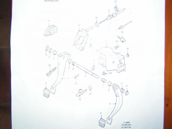

J'ai une Ford escort 1.8 td de 1998, j'ai le ressort du secteur cranté de la pédale d'embrayage qui a sauté.
J'ai donc démonté la pédale d'embrayage, là j'ai vu que mon secteur cranté n'était pas cassé mais par précaution j'en ai racheté un nouveau, ainsi qu'un nouveau ressort, j'ai aussi vérifier le câble d'embrayage qui est en parfait état (pas effiloché).
J'ai remonté la demi lune comme l'ancienne était montée, j'ai remis le ressort sur la demi lune, là où c'est prévu et sur la pédale dans le petit trou qui est aussi prévu pour ça, j'ai ensuite remonté la pédale sur son axe, j'y ai accroché le câble d'embrayage, ainsi qu'à la fourchette de boite.
Mon soucis est que le câble ne se tend pas, j'ai l'impression que le secteur cranté ne s'accroche nulle part, je dois certainement mal m'y prendre pour tendre ce câble, il doit y avoir un procédé spécifique à faire pour tendre le câble, que je ne fais pas manifestement, j'ai déjà essayé en bloquant la fourchette de boite mais rien n'y fait.
Si quelqu'un peut m'éclairer ça serait très gentil de sa part, je vous remercie d'avance de m'avoir lu.
PS : je vous mets une vue éclatée de mon système, si ça peut aider.

Si je comprends bien tu dois pas avoir de retour de la pédale (vu que le câble ne se tend pas)?
Elle s'enfonce mais ne reviens pas ?
C'est à dire qu'elle revient mais ça n'embraye pas puisque le câble n'est pas tendu, de plus elle est toute molle du au fait que le câble n'est pas tendu.
Comment tendre ce câble ?
Merci de ta réponse si rapide :merci:

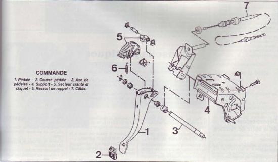

bon,j'ai la RTA
mais rien qui puisse t'aidez,je pense que tu a vraiment mal remontée ton cliquez a la base de la pedale
je te met le shema de la pédale et du câble
http://forum.autocadre.com/topic/41410-condoleance-a-charlie-hebdo/

bon,j'ai la RTA
Naurais tu pas le remplacement du secteur cranté dans la RTA, cela m'aiderait beaucoup, en te remerciant énormément.

je n'ai que se que je t'ai mis,dsl
Sur ma voiture je n'ai que le secteur cranté, je n'ai pas le cliquet qui va derrière, d'après Ford sur ma voiture il n'y a pas le cliquet sur la version de ma voiture et quand j'ai démonté l'ancien secteur cranté il n'y avait pas non plus de cliquet, je n'ai même pas retrouvé l'ancien ressort de rappel.
Merci de ton aide.

de toute façon,ton cliquet tient pas par le saint esprit,si tu la,tu a un ressort,sinon,il servirait a quoi,t'es sur qu'il te manque pas quelque chose?
Je ne sais pas s'il me manque quelques choses, toujours est-il que même si je mets le secteur cranté tout à fait en avant à la main le câble n'est pas tendu non plus, ça aurait à voir avec mon câble alors, qui serait détendu à ce point là parce que j'ai vraiment l'impression que le câble est trop long pourtant c'est celui qui était dessus, je n'ai remplacé que le secteur cranté et le ressort.
Serait-il possible qu'il se soit détendu d'un seul coup comme ça et autant d'une fois ?
