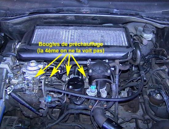

En ouvrant le capot de ta voiture . Tu as un cache noir avec un logo citroen...
Une fois que tu l'as enlevé tu auras assez aux bougies.
Au pire, peut-tu poster une photo de ton moteur avec le cache enlevé?
Ci joint tu veras ou se situe les bougies ...
Elle sont reliées par un fil électrique.
Tu peux les contrôler avec un Ohmmètre . Si l'une d'entre elle est défaillante tu le vera directement .
La tension doit se situé autour de 0,45 Ohm.

ha! ben oui là oui je commence à y voire un peu plus clair, bon je vais regarder ça plus car la je ne peux pas et sinon j'enverrai une photo capot ouvert merci
