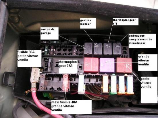

Salut a vous tous.
je suis nouveau.
j'vous expose mon problème :
J'ai un renault scenic 1.9dci qui ne voulait pas demarrer.
une fois que je tourne la clè UN FUSIBLE (30A) DE le boitier du compatiment moteur SAUTE.
Avez vous une idée de ce que ça peut être ??
S'il vous plaît aidez moi et dites moi ce que j'dois faire E MERCI INFINIMENT

salut quel fusible ,regarde sur ton carnet entretien a quoi correspond ce fusible et tu sera fixé par le ou les elements alimenté par ce fusible

le FUSIBLE (30A) DE le boitier du compatiment moteur (voire photo)

re a tu essayé d'enlever ton fusible et ton relais et de demarrer , sinon verifier "relais et voir si ton ventilateur fonctionne 'le testé en12v voir si il tourne "et voir si fils non denudés en remontant le circuit electrique
