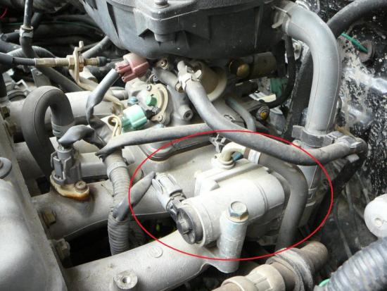

j'ai fait ce que guillaume m'a dit de faire pas de message d'erreur!
l'actuateur a ete nettoyer par honda car la soupape ete colmaté quand je suis aller les voir! sur ce modele il se situe sur la pipe d'admission coter distribution!
mon niveau d'huile est ok!
photo de l'actuateur!

Posted 11 March 2010 - 10:03

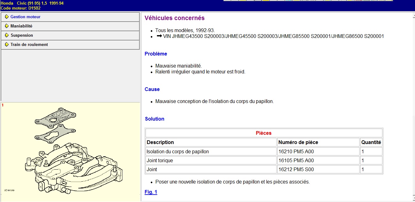

:salut: re
bon au moins je me coucherai moins c.. <_<
après j'ai ca mais ca concerne les modèle jusqu'à 93
a vérifier on sait jamais
:salut:

Posted 11 March 2010 - 10:22
re,
ce dont tu me parle est pour un probleme a froi alor que moi c'est a chaud qu'elle deconne!
merci quand meme!
