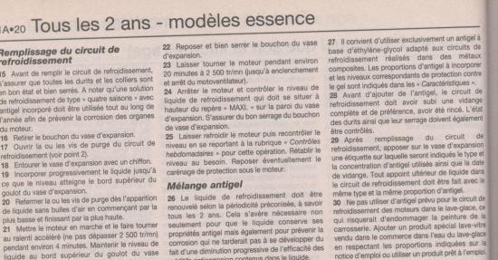

bonjour,j ai besoin de conseil pour realiser une purge complete du refroidissement,merci pour vos conseil precieux :merci:
salut quelle energie?

Posté 11 February 2010 - 17:45
megane classic 97 essence 1.6 rte

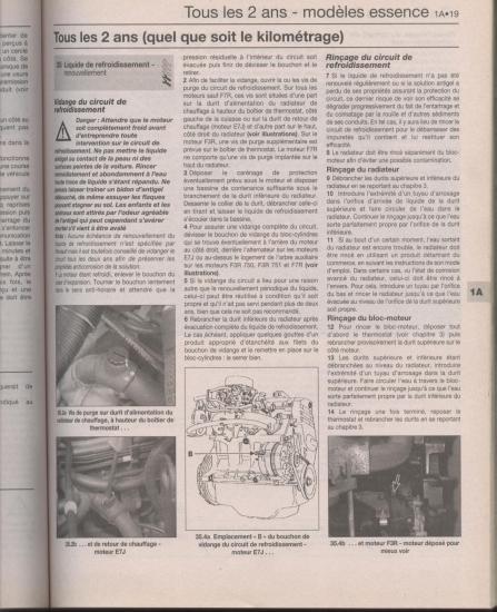

Posté 11 February 2010 - 17:53
salut

Posté 11 February 2010 - 18:54
superbe explication merci,c genial,mais sur se coup la je me sent pas capable de faire sa,trop de chose a faire,pas que j ai pas le courage bien au contraire,mais je ne tien pas a faire n importe quoi,merci beaucoup bougie59 desolé de t avoir deranger

:salut: bonsoir
voici une lien pour remplacer son LDR a titre d'exemple --> purge circuit

Posté 23 February 2010 - 06:13
merci pour vos conseils j ai reussi a faire cette purge,mais j ai galerer grave pour retirer la durite inferieur,je me suis arraché les cheuveux plusieur fois,lol,il y avais de quoi devenir folle,lol,mais j ai réussi et tous c est bien passé,merci pour vos conseil
