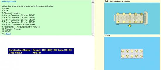

merci beaucoup c est cela que je cherche mais j ai un peut de mal a comprendre.
1er question ne pourais t on pas simplifier ce serrage?
2 question quand c est marquer 1 et 2 desserer +25 +213 c est a faire goujons par goujons ou bien tous les goujons 25 degres puis 213 degres pour tous les goujons ?

non c'est pas plus simple au risque de changer de joint de culasse au bout de 15 jours.
boulons neufs impératifs
donc la première passe a 30Nm et clé angulaire a 80°+ou-4° (en respectant l'ordre de serrage)
attends 3 mins
tu desserres goujons 1 et 2 que tu resserres a 25Nm et angulaire 213° avec + ou -7°
tu desserres goujons 3 et 4 que tu resserres a 25Nm et angulaire 213° avec une tolérance de + ou - 7°
tu repetes l'opération jusqu'à 9 et 10
tu vérifies tout tes niveaux
tu démarres le moteur que tu laisses tourner 15 mins
tu attends 3H30 voir 3h45
et tu termines de serrer a la clé angulaire a 120° + ou - 7° (en respectant l'ordre de serrage).
j'espère que c'est un peu plus clair lol <_<

merci beaucoup de ton aide tres prescieuse. juste une derniere confirmation a la fin des 3h 30 le dernier resserage c est a froid ou a chaud comme le moteur vas tourner 15 minutes.

tu cherches a te compliquer <_<
après 3h30-45 tu termines de serrer,voila :lol:

bonjour je suis nouveau je comprend pas lorsqu tu marque desserer le goujon 1 et 2 il faut le desserer de combien merci

il y a quelque chose que je ne comprend pas. lorsque tu marque qu'il faut désserer les goujon? de combien faut-il les desserer?
aussi après avoir desserer les goujon 1 et 2, faut il fair dabord séré 25nm et ensuite 213° ou bien faut-il tt séré a 25nm et ensuite tt séré a 213°?

bonjour,il te faut desserer les goujons et qu'ils soient libre devissable à la main,mais n'oublie surtout pas tu le fait par paire comme le précise loren goujons 1 et 2 puis tu resserre et ensuite seulement tu passe à la paire suivante 3 et 4 et ainsi de suite,surtout mettre des goujons neufs,inperatifs si tu ne veux pas tout recommencer dans peu de temps.
