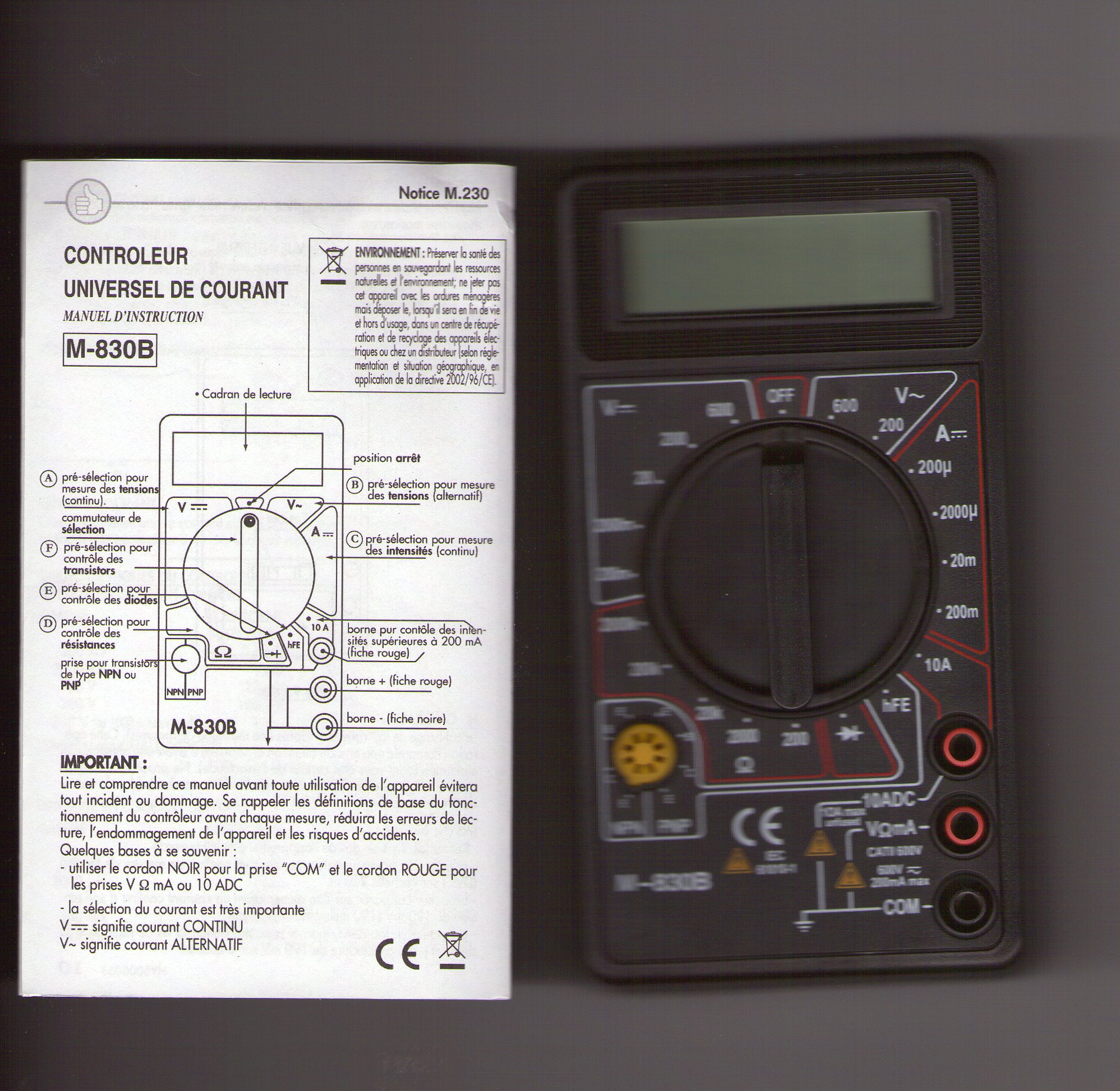

Voila je Vien d'acheter se Multimètre digital VOIR FICHIER JOINT
sur quelle position je doit me mettre pour tester Batterie
et sur quelle position je doit être pour tester l'alternateur
enfin comment faire avec cette appareil
Car mon problème n'est pas résolut
de nono60
