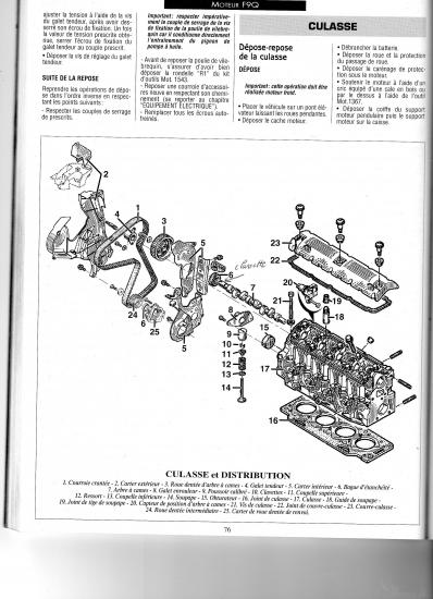

voila le plan mais il y à une clavette
bon courrage
