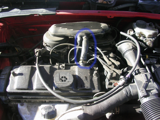

Voici le moteur de ma 106 essence. C'est pas qu'il soit beau, mais j'ai une durite fendue. Et comme c'est ma 1ere voiture et que je suis nulle en auto, je ne sais meme pas à quoi elle correspond.
Le pire c'est que je n'arrive pas à trouver un endroit ou on vends des durites au mètre :blink: ... ca se fait pas?
Alors aidez-moi!

c'est la durite du reniflard
lorsque l'huile monte en température, cela crée des vapeurs d'huile,donc cette durite permet de diriger les vapeurs d'huile vers l'admission (carburateur) pour être brulées par le moteur.
as tu essayée de regarder a leroy merlin, casto? ou dans une casse
a bientôt :salut:

chez un vendeur de piece automobile,il en vend au metre,genre SOFAIB-AD-FAP
tu trouvera pas ça chez FEU VERT-SPEEDY-EUROMASTER ou magasin de bricolage

Le plus simple tu va dans une casse, parce que un bout de tuyau acheté au leroy merlin ou dans un magasin de bricolage n'est pas recommandé, c'est bon pour du dépannage, parce que il faut que le tuyau resiste au hydrocarbure

:salut: merci a théo et jiji5 pour ces précisions.
"mais ou avais-je la tète? :bravo:
