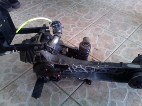

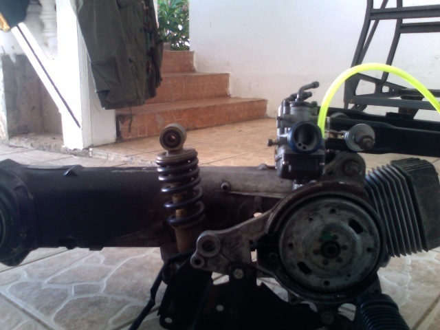

salut a tous tout d abord je voudrai savoir ce que vous en penser
et ensuite voici les piece que coniten le bloc:
-culasse mallossi travailler
-allumage d origine sans bobine
-cylindre kit 50 gilardoni 103
-cloche tgb
-enbrayage malossi+ressors bleu
-correcteur de couple malossi (pour booster petite plage)
-ressors de pousser blanc
-vario d origine
-essenble boite a clapet+pipe polini
-carburateur dellorto phbg 21
-bougie ngk b9hs
a venir:
-pot kenji a pompe
-addaptation roue booster
-bobine cdi et bougie

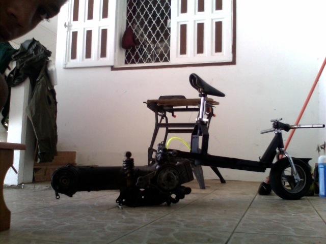

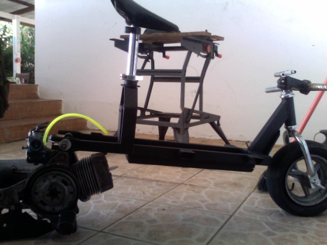

volila les tof kesque vous en penser? Photo_78.jpg Photo_84.jpg Photo_80.jpg Photo_80.jpg]Photo_81.jpg

huuum j'ai peur ....
le cadre refait y des renforts !!! sinon il ne tiendra pas entre la selle et la potence
pour le moteur ... sa fera pas un dragster au décolage .. le vario fait sont effet ....et le scoot prendra un peti poil de temps a prendre son élan
je serai plus partit sur un moteur BZM ou ZOCCHi/Malossi en 15cv .....pas de vario ... et plus de peche !!!
un moteur de scoot développe combien de kétons ????
