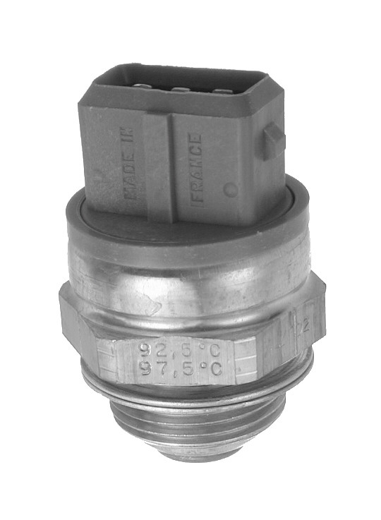

Posté 23 August 2008 - 06:19
met le contact et shunte les 2 fils sur le contacteur de radiateur tu verras deja si ton ventilo fonctionne
sinon change le thermocontact
salut papie merçi de vos conseil ,j ai changer le thermostat,plus le calorstat,super de ce coter la tt marche,j ai mis du liquide de refroidissement quand le ventillo ce declanche sa deborde?mais je ne trouve pas la vis de purge??y en a t il une?si oui ou elle ce trouve?? sur opel astra 1.7l td.. :merci:
:merci: :bravo: merçi a tout ce qui mon repondu c est super sympa ca evite le garage merçi les amis...
