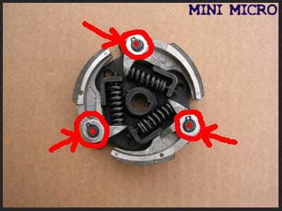

bonjour,
Voilà je vous explique mon problème: lorsque je met en route ma pocket (mt4), il y a l'embrayage qui vient toucher l'intérieur de la cloche, et ça me lime les parties entourées avec le point dessus sur la photo.
J'ai tout vérifier, la cloche est bien serré, l'embrayage aussi, j'ai même essayé de limer un peu le fond de la cloche au niveau où il y a les trous (donc de trou en trou)
Aider moi svp, je ne sais plus quoi faire et je n'en peu plus de ce bruit de féraille.

bonjour,
rajoute une rondelle pour ecarter la cloche

Bonjour ! Un bon cou de lime et le tour et jouer :rolleyes:
