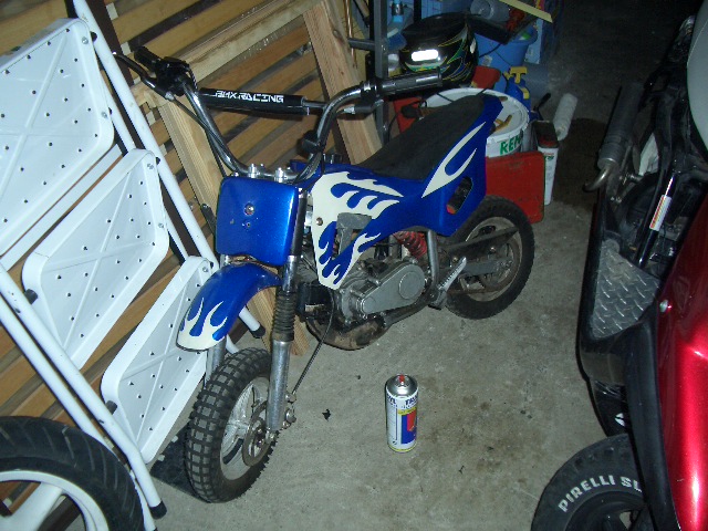

voila jvous explique a tts g une pocket dirt depuis 2 jour et g un soussi ac c que leel tourne nikelle jaxelere me elle avance pas dun pet ! dc qui pourer me donenr klk conseille ?

Tu pourrais ètre plus précis dans les symptomes de ton PB.. moi je pense a une prise d'air mais je te dit sa au hasard... explique nous mieux ce qu'il se passe.

oui fait attention a l'orthographe j'ai rien compris au probléme mis a par que tu n'avance pas alors déja c'est une pocket cross elle a l'air d'avoir déja bien servis je serai toi je ferai un petit netoyage de printemps vérifie la bougie si elle n'est pas abimer et si l'écartement et bon si je dis pas de bétise ca dois étre 0.6 ou 0.7même ensuite démonte ton carbu netoi le bien surtout a l'intérieur de la cuve vérifie le pointeau le gicleur fait attention a pas abimer les joints et pour éviter les prise d'air mes de la pate a join bleu ou or c'est le mieu a faire
ca pourai venir également de ton embrayage si les masselote son usé elle n'adére plus trop a la cloche d'embrayage voila se qui moi je ferai si javais ton probléme

Embrayage mort..

t'es sur qu'il y a une chaine?

:cool: :cool: :cool: :cool: il dit pas qu'il fait du sur place regarde bien la photo de son poste tu verra qu'il y a une chaine :rire: je pense pas qu'il soit C*****n a ce point a ne pas avoir mis de chaine :salut: :salut:
je suis d'accrod avec KAMIKAZE94 ca peut étre que l'embrayage enfin a moin que ton moteur ne tourne pas a allur normale mais pour ca il faut que tu nous décrive un peu plus le comportement de ta pocpoc :salut:
