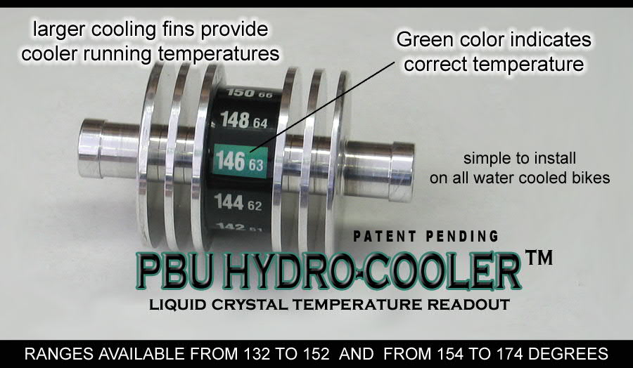

Voila j'ai vue sa sur un site , d'apres vous c'est éfficace ou sa ne sert a rien.
Image IPB
La desription
Radiateur supplémentaire de forme cylindrique que l'on met directement sur une durite. Il permet de mieux refroidir l'eau du moteur. Il est en aluminium

Oui c'est connu mais de là à savoir si c'est vraiment efficasse je ne sais pas faudrais tester!!
Alors tu te lances? :P

Si tu considère que 1 à 2 % de refroidissement en plus ca vaut le coup ! Sinon c'est négligeable
Moi j'en ai fait un sur le pb2 mais c'est a un endroit ou s'enmanche 2 diamètres de durits différent sinon ca sert a rien

Moi je trouve que c'est jolie et je doute de l'efficacité masi je crois que c'était relativement cher!

moi je pense que ca peut servir quand meme si on commence a etre preparé, surtout en periode de forte chaleur ,le mieu c'est qu'il faudrait quelqu'un qui a un thermometre qui teste avec et sans mais moi je pense que ca doit quand meme bien refroidir si on le place entre la culasse et le radiateur car on dirait pas mais il y a quand meme de la surface d'echange (eau/air) enfin bon a tester et voir le prix aussi....

Entre la culasse et radiateur... c'est pas l'endroit ou il y a le plus d'air! Mais pourquoi pas en mettre deux sur la fourche a l'avant en dessous du bocal?

Pour le prix sa vaut 35 euros.

moi j'ai lu sur un site canadien un type qui l'avait installé sur ca pocket et soit disant il avait perdu 10° douteux quand même :blink:

C'est quoi ce message?
10degré c'est pas possible.
C'était aps des Farenheit par hasard?

Salut digital ;) 10 degrés c'est énorme , moi je pencherais plus pour 1 ou 2 degrés , et en cas de forte chaleur c'est toujours sa de gagner.

Ben-J tu a mal interprété se que disai patou87 cequ'il veu dire par entre la culasse et le radiateur ce n'est pas de placé le systéme entre ces 2 élément mais pluto de les racordé dans ce sens ;ce n'est pas une question de lieu si on peu dire sa comme sa ;)

Ils en vendent chez PBU avec un indicateur de tempéraure intégré, et ils mettent que ca réduit la température de 10 à 12 degré Farenheit ce qui fait entre 4,5 et 5,5 degré celcius.

salut pocket-14 ;)
a ouai je comprend mieux maintenant c que les canadiens eux il parlent en degré farenheit c pk ils mélangent l'anglais et le français c pas facile de suivre avec eux :blink:
sinon il a l'air pas mal ce petit radiateur avec compteur c pratique mais comment ca fonctionne ? aves des piles ?

pas de pile la dessus...c est un thermometre comme ceux qu on colle sur les aquariums...juste un autocolant en fait...par contre je suis po sur qu il reste tres longtemps coller vu la temperature atteinte..

Hier sur circuit j'ai vue quelqu'un qui en avait un , et il ma confirmée qu'on pouvait gagner jusqu'à 8 degrés.
