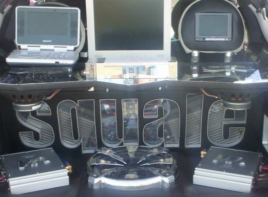

. On ne fait pas tous du concours, moi j'en ai fait pendant 3 ans je suis meme sortie 8eme au GTI mag tuning sonso car de agde en 2005 (pour info 137db sur une ford escort pour ceux qui me reconnaisse ou qui était là ;) )
avec tout un ensemble dvd gps néon etc.. merci de pas m'aprendre mon méteir mec.. ;) installer par mes soins..
Alors pourquoi tu es direct venu discuter de grosse artillerie ?? Quant à ce que tu es capable de monter , c'est possible...MAis ça n'empeche pas que tu raconte des trucs tordus et conseille à une novice , comme si elle allait se battre dans une arêne SPL
Et 137 DB il me semble que c'est l'eaux aussi vers lesquelles WCH à tiré lors du championnat europpéen , mais c'est à vérifier...
Miniature(s) jointe(s)
