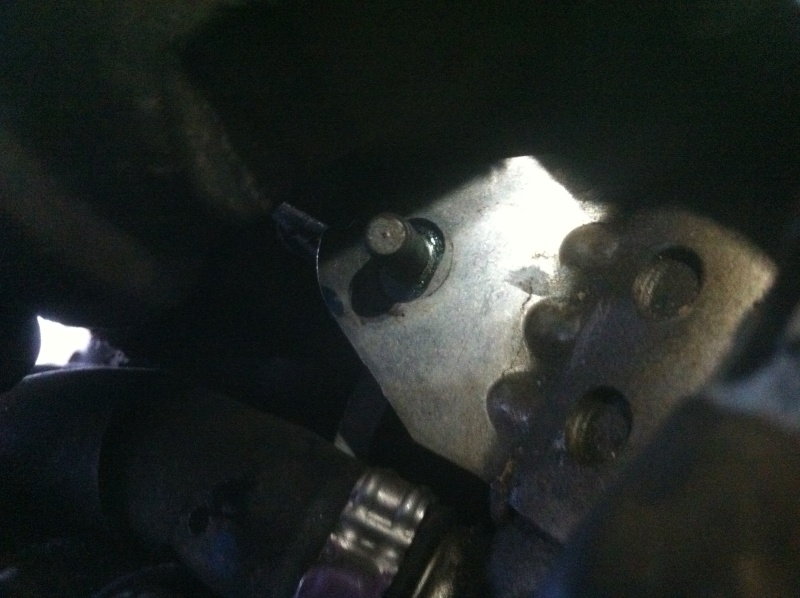

oui tu as raison j'ai trouvé le calorstat, démonté les durits, mais je me trouve devant un autre problème
le calorstat est fixé par deux vis j'ai pu enlever celle du haut mais pas celle du bas
car il y a une plaque métalique juste devant ce qui m'empèche de la dévisser :(
deux solutions; soit je démonte encore plsu de trucs pour accéder à cette vis ou soit je coupe cette plaque métalique qui ne sert pas à gran dchose ??
et ensuite est-ce qeu tu penses qu eçà ne serait pas plus judicieux qu eje change aussi la petit sonde qui se trouve dessus par la meme occasion ??

Il vaut mieux ne pas la découper, et démonter ce qu'il y a autour qui t’empêche de démonter ta pièce.
Fais des photos de chaque pièces démonter et/ou marque un repère dessus pour savoir ou va chaque élément.

une plaque? une photo s'impose pour montrer cette fameuse plaque

une plaque?
Salut
Peut être s'agit-il d'un joint !

en fait c'est la plaque de fixation de la bonbonne qui refroidit les gaz échappement recyclés par la vanne egr
http://i41.servimg.c...06/img_0211.jpg
la vis du calorstat est juste derrière cette vis et la plaque
