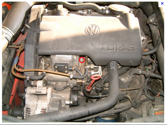

Merci de vos reponses mais je pense que le probleme est electronique car voila j'ai mesuré la tension entre les bougies chauffages et la masse je trouve 0V meme pendant le temps du chauffage (contact mis)  aussi la tension entre la tete electrovanne sur la pompe  et la masse pareille je trouve  0V est ce  normale?

Si j'ai bien compris,vous n'avez pas de courant avec le contact sur l'électrovanne entouré en rouge?
Est-ce bien cela?
Car si c'est le cas,Non,ce n'est pas normal.
Cordialement.
Ps:est-ce que cette photo correspond à votre moteur?

Pourriez vous me dire,svp,si la photo correspond à votre pompe à injection!!!
Au pire prenez en une,si ce n'est...de savoir à quel modèle de pompe vous avez sur votre moteur.
Difficile de vous aidez tant que je ne sais pas à quoi j'ai à faire...

voici en fichier joint  une photo  du moteur je rapelle que c'est un moteur de 1,9l TDI 90 cv

Donc,si je ne me trompe pas,vous avez une pompe à injection Bosch,rotative VE avec la commande d'accélérateur électrique.
Donc,toujours,si je ne me trompe pas,vous devriez avoir un injecteur pilote(un injecteur avec 2 fils)
Je vois juste???
Désolé de vous redemander,mais actuellement,votre moteur démarre,ou pas?
Vous avez parler d'actuateur que vous avez démonter,qu'avez vous démontez exactement?les soudures?
D'après vous l'électrovanne est ok...d'accord...
Mais c'est l'électrovanne que je suis pas...qu'avez vous fait???
